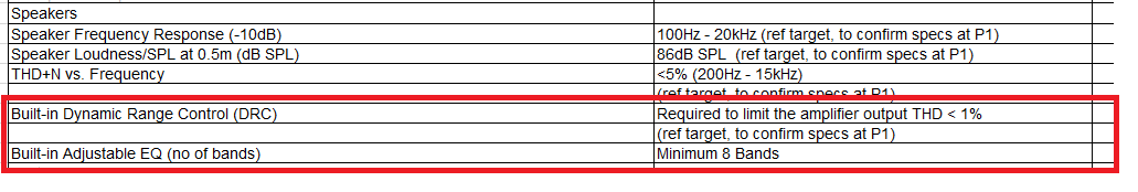

我的客户正在为下一代寻找新的音频放大器。 请咨询您、我们的 TAS5805是否可以实现以下规格。 8个频带内置 EQ
不确定 BQ 是否表示数据表中所示的 BQ 值。 谢谢。
    客户好、
    我们有3频带 DRC 和2*15个 BQ 用于调优。
