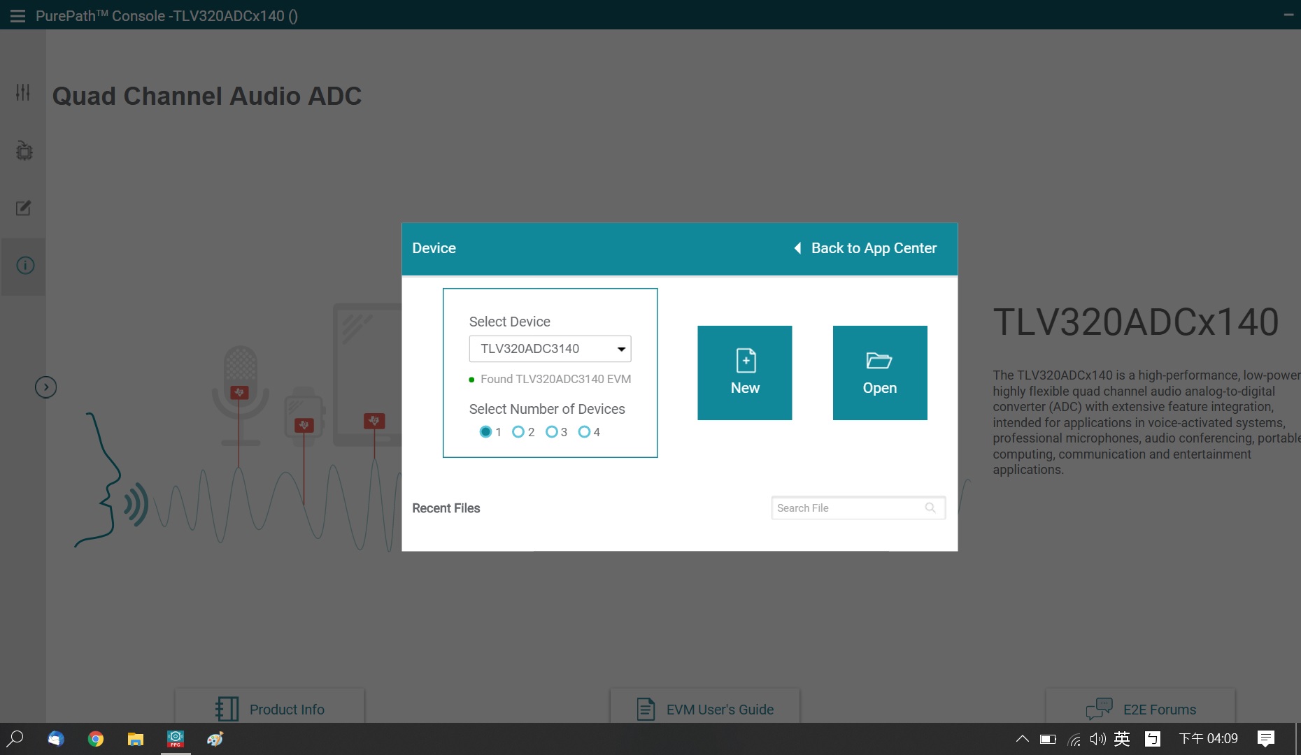

在将 EVM 与 PC 相连的同时、启动 PPC3、GUI 可检测所连接的 EVM。

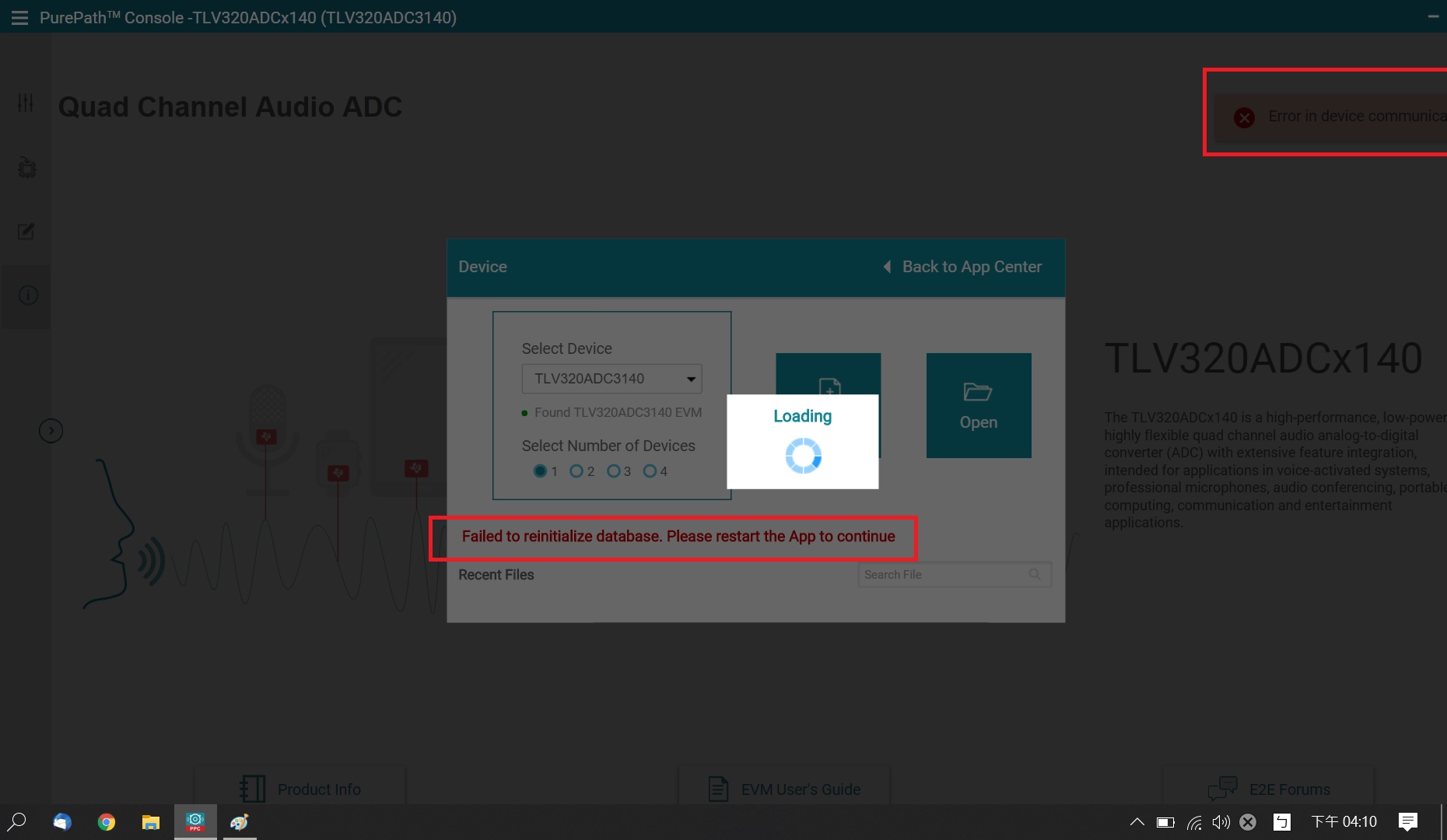

2.然后按"新建"按钮、此时会显示错误消息并且无法与 EVM 通信。
3.已尝试重新启动 PC、为 EVM 重新供电并再次启动 PPC3、但仍失败。 同时在 Win10和 WIN7 PC 下进行测试、问题始终存在。

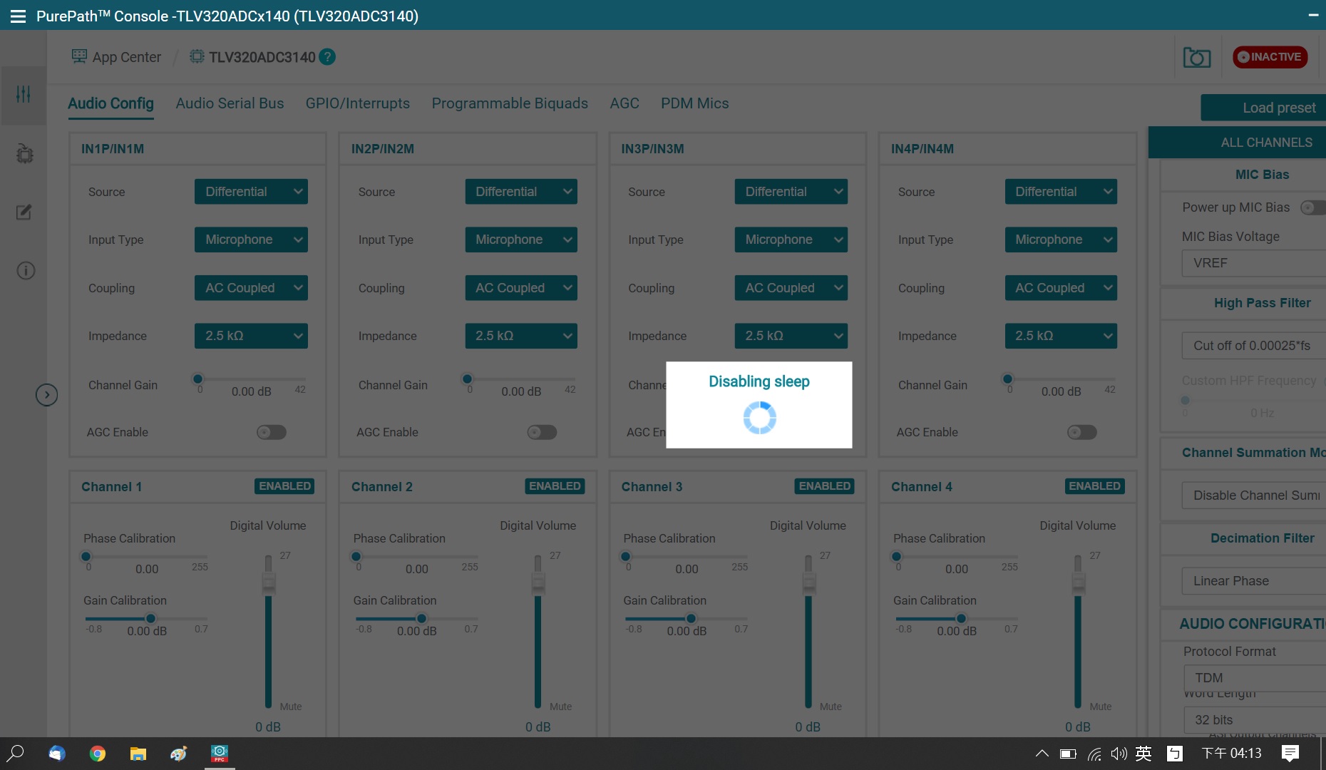

4.解决问题的机会很小,可以单步进入下一个屏幕,但在尝试激活时,仍然存在连接问题,无法使用。
