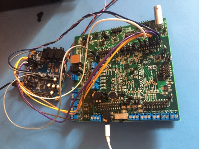

我的设置是将 CP2615 (USB 转 I2S 桥接器)评估板连接到 TLV320AIC3106评估板。 在将两个电路板连接在一起之前、两个电路板均已确认可正常工作。 我无法 向连接的耳机发出音频。
我的编解码器配置在复位后通过 I2C 发送、如下所示。 其中0x36是 I2C 从地址(0x1B 移位)。 第一个字节是寄存器(例如0x02)、第二个字节是寄存器值(例如0xAA)。 CP2615是 I2C 主设备。 为了避免冲突、从器件地址被改变。 在 TLV320AIC3106EVM 电路板上、JMP11和 JMP12都连接了引脚1和3。 对于 I2C 模式、JMP10连接了引脚3和5。

USB-MODEVM 电路板通过7V 电压进入 U2。 在 USB-MODEVM 电路板上- JMP 6被设定为稳压器、SW2有1、2和3打开、其余关闭。 通电后、所有 LED 看起来都是正确的。
来自 CP2615的 I2C 和 I2S 连接连接到 TLV320AIC3106EVM 板上的 J17连接器。 两个板之间的公共接地。 复位时低电平有效的复位输出从 CP2615连接到 TLV320AIC3106EVM 板的 JMP19的引脚2。
关于 I2S 连接- CP2615是产生12MHz MCLK 的主时钟。 BCLK 为3.429MHz 并且运行非连续。 否则、我认为是标准的 I2S 连接。 16位、48kHz 音频通过 USB 发送。

    感谢您的详细描述。 请发送 EVM 图片吗? 我想看到所有跳线都处于默认位置。

    抱歉。  我的意思是在原始提交中上传照片、但我找不到方法来完成。  请在下面找到一张图片。
    我认为、除了 I2C 从器件地址选择之外、所有跳线都是默认设置。

    跳线设置乍一看看起来很好。 如果您可以从器件读回寄存器以确认内容、那将会很好。 此外、您是否有示波器用于捕获 HPL/ROUT?

    连接示波器后,我已确认 I2C 通信有问题。  CP2615发送命令时无响应。
    再次查看用户指南后、我们注意到 TAS1020是总线主设备。  我们假设这是问题所在。  唯一通过将复位线路(通过 C44或 TP11)短接至 MODEVM 电路板上的接地来改变此情况的方法吗?  CP2615只能作为 I2C 主设备运行。
    标记
    为了关闭这个线程- TAS1020是 I2C 总线上的第二个主器件、它引起了竞争。  在将其永久保持在复位状态后、上述配置工作正常。  感谢大家。
