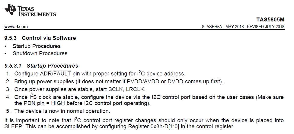

提到的数据表启动过程(第9.5.3.1节)
"需要注意的是、I2C 控制端口寄存器只有在器件进入睡眠模式时才会发生更改。 这可以通过在控制寄存器中配置寄存器0x3h-D[1:0]来实现。"
由于器件在深度睡眠模式下加电、我们是否仍必须设置寄存器0x03 = 0x02才能配置其他寄存器?
如果我们将其保持在深度睡眠模式并继续配置其他寄存器、则在所有寄存器完成后、设置0x03 = 0x03 (播放)。
会发生什么情况?
    首先、您使用的是 TAS5805M 数据表的哪个版本? 经过修订的 C 没有这句话。
    此外、应遵循启动程序。 这意味着在配置 DSP 参数之前将器件设置为 HIZ 模式。 原因是 HIZ 首次启用 DSP 引导、这将刷新为默认值。 因此、如果第一次 HIZ 位于末尾、则刷新将清除以前的配置。

    您说得对、我始终会在 PPC3生成的.h 或.cfg 文件的开头看到"03 02"设置。
    这是我使用的版本:

    我们最近发现、15~20%的单元在加电后没有输出。

    至于无输出问题调试、建议重新读取 Book0-Page0-Reg 0x68 (状态)和 Reg0x70-0x74 (故障)。
    根据所述、如果在深度睡眠中配置所有参数、则设置为播放模式。 DSP 配置可能会刷新为初始值。
