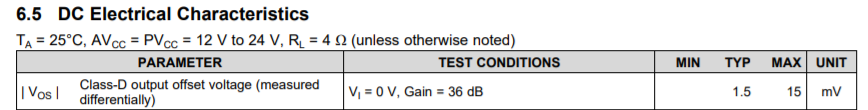

大家好、团队、
让我来问一下、我们应该估计 RINP/N 3V 偏置偏移上的潜在变化量。
我的问题是、差分失调电压可能会影响输出摆幅变化。
提前感谢。
S.Sawamoto
    输入失调电压对输出的影响通过输出失调电压指定、如下所示:典型值为1.5mV/最大值为15mV。
    请允许我再问一个问题。
    Vos 规格是否与增益相关? (如果增益低于36dB、应减小偏移还是保持不变?)
    提前感谢。
    S.Sawamoto
    您好、Sawamoto - San、
    增益不应依赖关系。 偏移位于输入级、而增益块随后沿信号链。
    Sam
