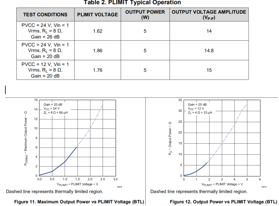

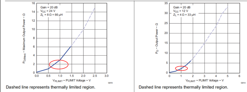

       按照以下公式计算、当 PLIMIT=1.1V 时、单通道 Poutmax=1W、但图中显示当 PLIMIT=1V 时、它大约为3W。
    还有另一个文件" TPA311x-PLimit.pdf "指示如何配置 Pomax、结果是不同的。
    是否有一些特定的条件来使用方程来计算未削波 的功率?
    因此、我建议您在问题发生时检查输出电流。 OC 阈值为3.5A、某些器件的变化可能很小。
    数据表(P15)上的计算是针对未削波功率、如果您需要计算未削波功率、则应使用此计算、但不考虑输出布线损耗。 数据表上的图形显示了输出功率容量、而不是未削波的功率。

    如果 我想保证8Ω 1W 扬声器不 会损坏,我应该按照未削波功率1W 等式操作,还是按照 数据表上的输出功率容量图表操作?
    以及如何 计算功率容量?
    非常感谢
    您应 遵循未削波功率1W 等式、而不是图形。
    理论上、PoUT (10%THD)= 1.25×PoUT (未削波)。
    通常、我们仅考虑1%和10% THD 电源应用。
    Derek

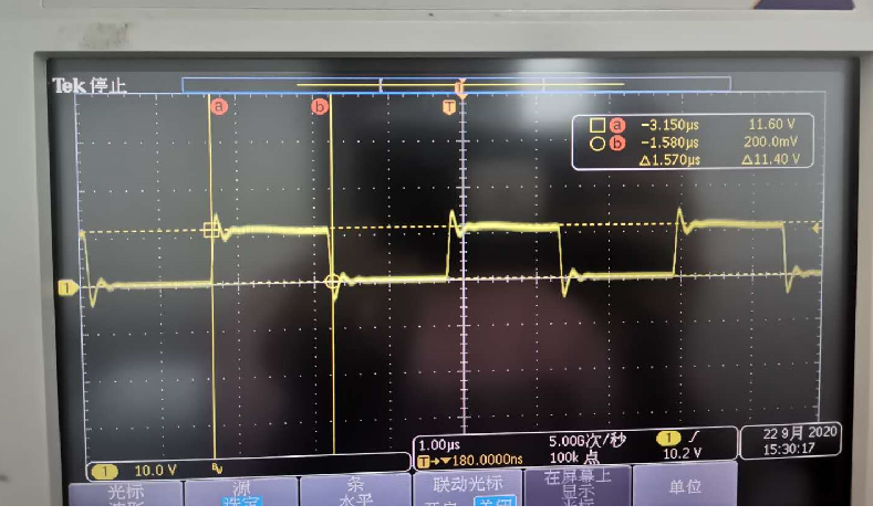

    尊敬的 Derek:按照您的建议、我将 Plimit 1.05V 设置为使 Po =1W、以保护扬声器

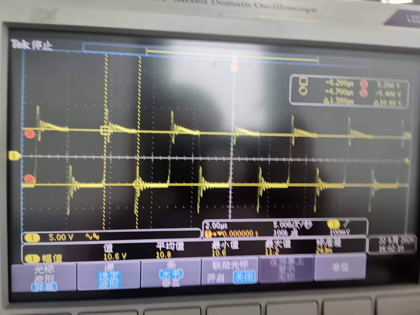

    为什么 PA 器件在 没有信号输入的情况下输出方波信号?请参考

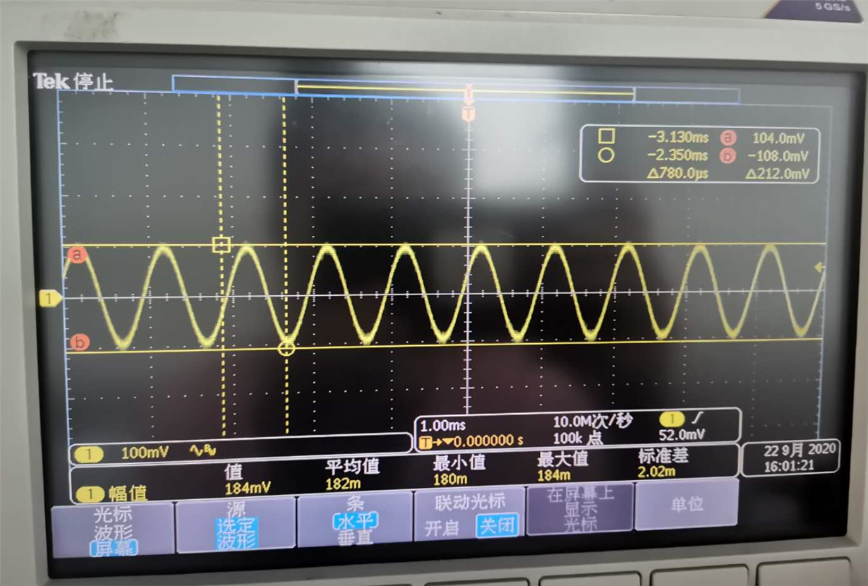

    当输入为正弦信号 Vp-p 184V 时、输出为 方形且有环?
    输出 Vp-p 达到10V (AV=20dB)、为什么 Plimit 电平没有限制电压?
    波形是对的吗?
    它可以测试以下情况:
                 无语音输入、扬声器波形。
         正弦信号输入波形
           SIN 信号输出波形
    D 类放大器提供给扬声器的输出电压实际上是扬声器上的差分电压。 在 IDLE 状态(无音频输入)下、OUTP 和 OUTN 均以50%占空比进行切换、在每个扬声器端子上设置1/2PVDD。
    D 类放大器的功率级与开关电源非常相似。 它以几百 kHz 的频率进行开关。 开关节点上的波形是0V 和 PVDD 之间的 PWM 信号。
    Sam

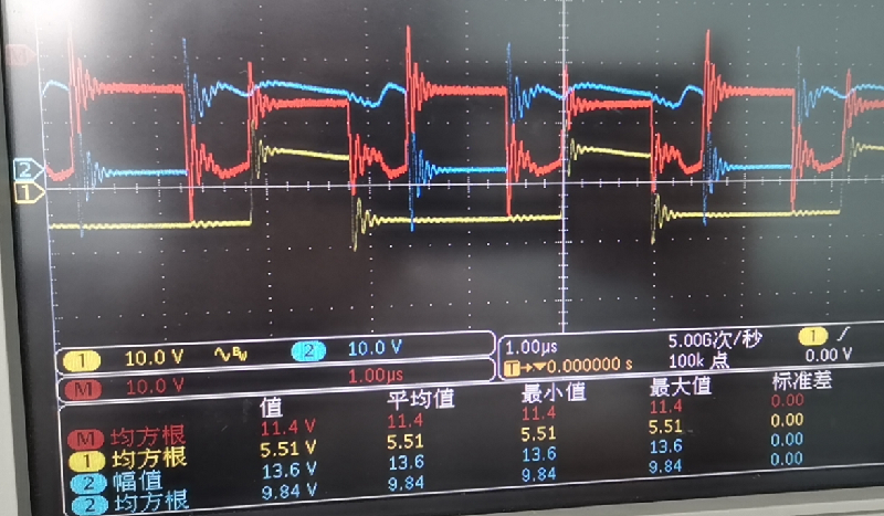

    谢谢你。 它是下面的测试波形。
    测试条件:输入 正弦信号、1V/1K、Plimit=1V。 黄色线表示扬声器 P、蓝色表示扬声器 N、 红色表示 P-N
    P-N 是扬声器上的负载电压。
    遵循方程式 PomaxunnClipped=1W。 如果结果正确、请帮助我检查结果。
    你(们)好
    测试点是什么? 或负载点?
    负载是什么? 扬声器或电阻器?
    由于您使用无电感器设计、磁珠无法滤除开关噪声、因此我建议您在负载时添加电感器或添加外部滤波器 、以便首先滤除开关噪声。
    Derek
    负载为扬声器、测试点为 扬声器 P/N 引脚。
    TPA3113数据表参考设计没有电感器、我的请求是如何保证扬声器免受损坏、
    如何设置 Pomax=1W
    加载器是加速器、测试点是扬声器的两个引脚 P/N
    设计是指参考设计、我的建议是如何设置 Pomax=1W?
    理论与测试结果之间似乎存在一些差异。
    该容差与外部分压电阻器和内部电阻器有关。 它无法精确地确定最大功率。
