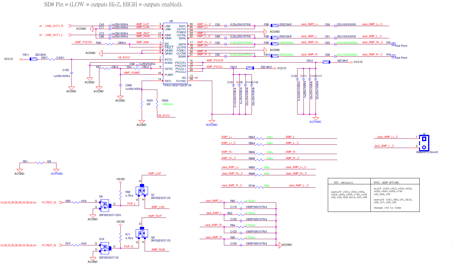

大家好、
我们是否可以获得您的支持来仔细检查原理图并评论我们是否需要进行任何更改? 谢谢!
Sam Ting
    尊敬的 Sam:
    1) 1)请勿分离接地、只有一个接地平面正常。
    2) 2)如果配置 PBTL 模式、则输出磁珠应更改为电感器。
    Derek
