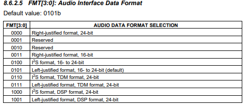

器件型号:PCM1681-Q1
我需要 PCM1681-Q1的支持。 我想了解 TDM 4模式是否可行。 这在数据表中不是很清楚。
我知道可以使用 TDM8模式。 因此、我可以配置器件、以便将所有数字音频流(来自我的 DSP)寻址到 Data1引脚。
我更喜欢使用 TDM4模式、问题是:我可以将由四个通道组成的两个数据流发送到 DAC 吗? 数据1中的通道1至4和数据2中的通道5至8。 在数据表中、有一张图片描述了具有两种可能的 TDM 模式的 TDM 时序:128fs 和256fs
是否可以获得详细的响应。 如果可以在 TDM4模式下配置、如何设置寄存器? 等等
    您好、Carmine、
    您可以按照描述的方式执行此操作。  您将需要保持 Fs<100kHz。  BCK 也需要配置为128×FS。  您需要将器件配置为2种 TDM 格式之一、如下所示(0110或0111):
    假设时钟比率有效、器件将自动在 DATA2上查找通道5-8。
