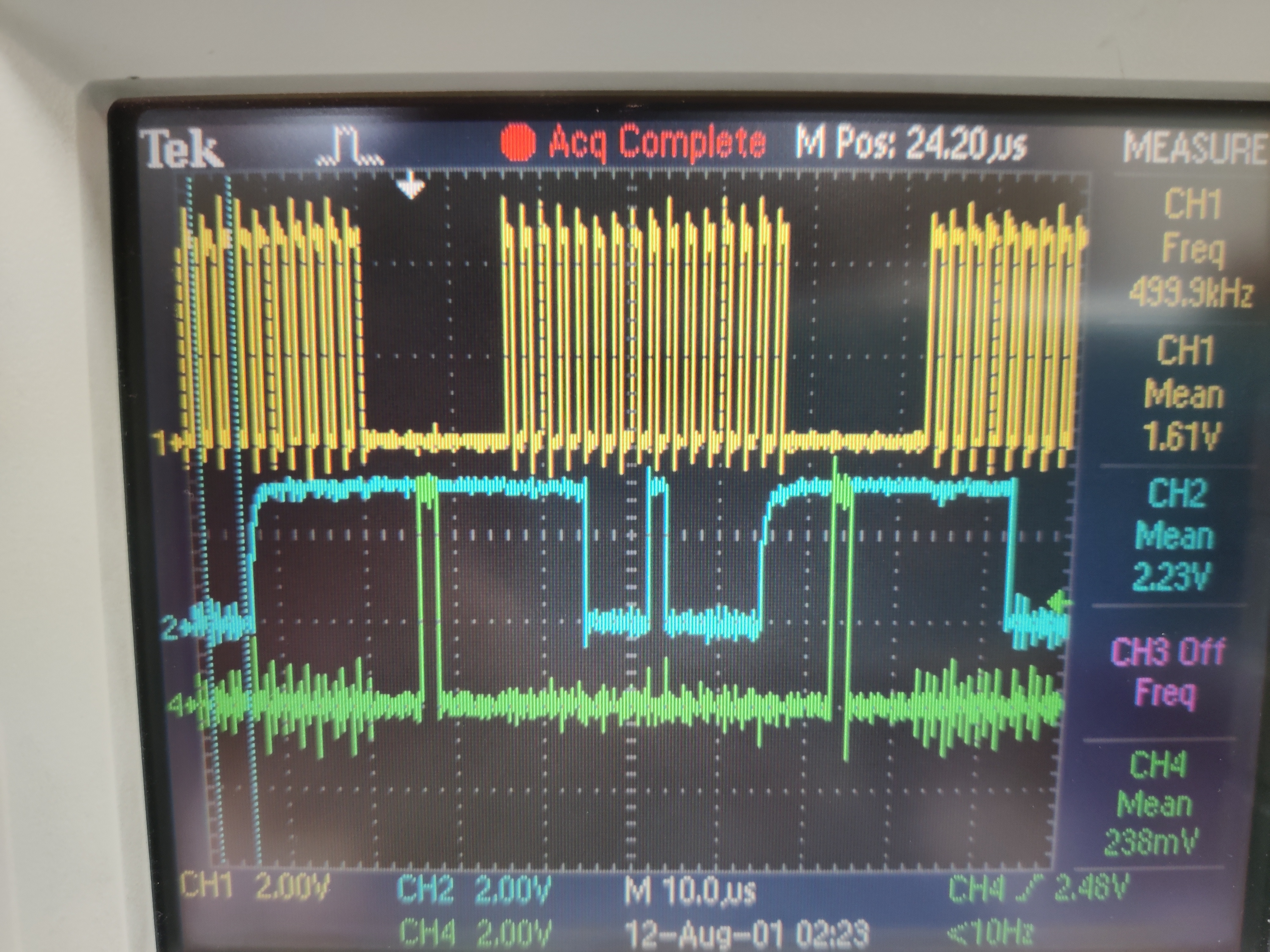

我正在 我的项目之一中使用上述 DAC (PCM5122)。
我 无法使用 SPI 配置模式从 DAC 执行读/写操作。
我想知道 、访问这些寄存器和页面选择需要遵循任何特定的序列。
请帮助我为主模式配置哪些寄存器。

    你好,Sathish,
    您能否共享您的电路原理图和 SPI 帧的示波器截图?

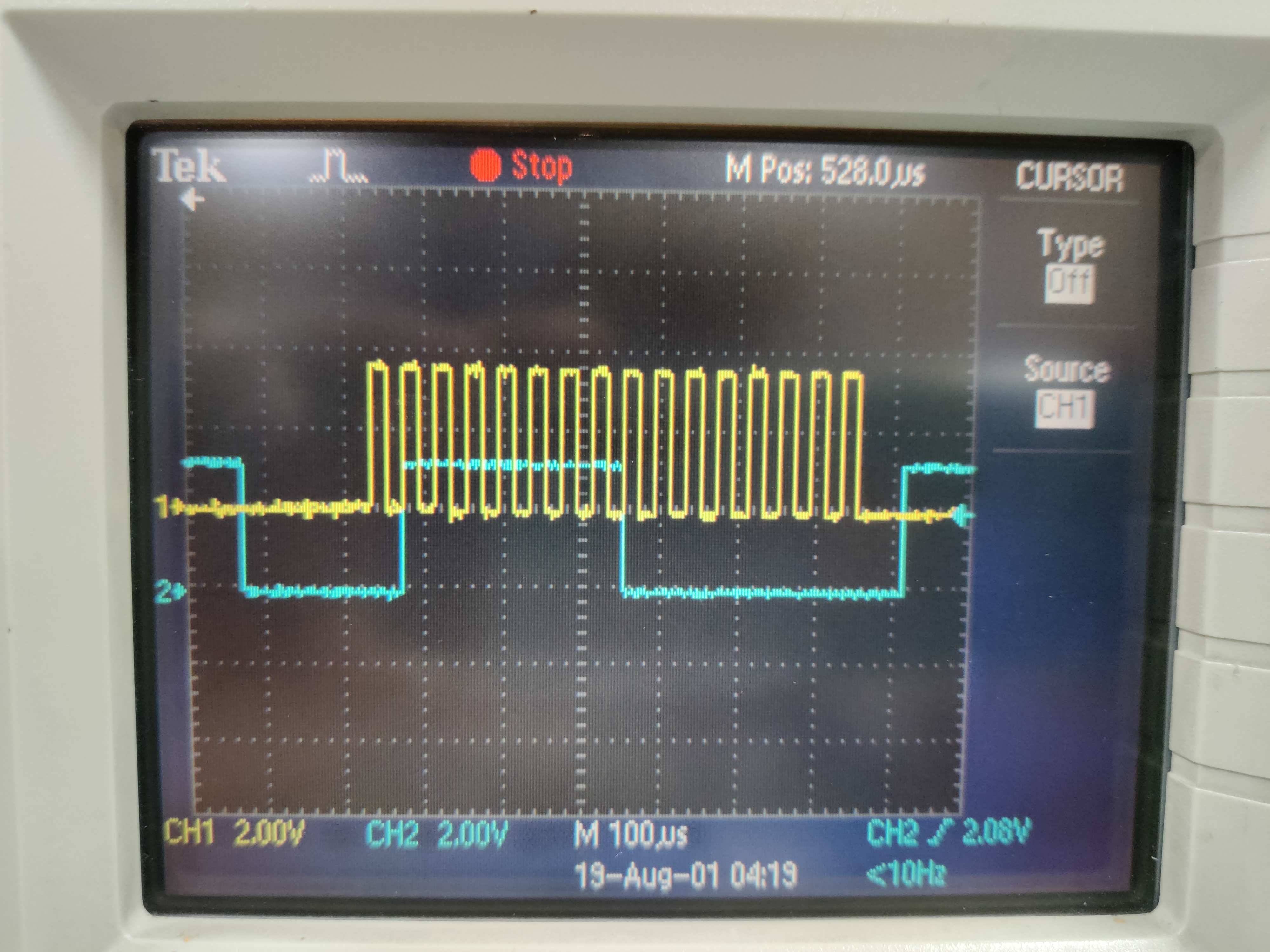

    您好、AK、
    请 浏览附件、
    黄色表示 500kHz 的时钟 MC、
    绿色表示片选 MS、
    蓝色表示数据(MOSI)-7F00 (读取寄存器63/PAGE 0)

    您的框架对我来说看起来很好。 请确保您正在 PCM 侧探测这些问题。
    您能向我展示一下您在 SDO 上得到了什么吗? 它是否仍然为三态? 如果是、请先尝试读取状态寄存器、让我知道它是什么。
    此外,在原理图中,我可以看到两个单独的接地连接,它们都在板上的某处短路? 如果不是、请执行相同的操作。
    AK
    您好、AK、
    是的、我们在 PCM 侧也会得到相同的帧。
    蓝色表示 SDO (MISO)->目前在电路板上、我使它以4.7K 的电压上拉。 SDO 引脚上的数据会持续切换、而不管我们尝试读取的寄存器如何。 我 正在尝试读取 page0 /寄存器63、该寄存 器的默认值为0x2020。

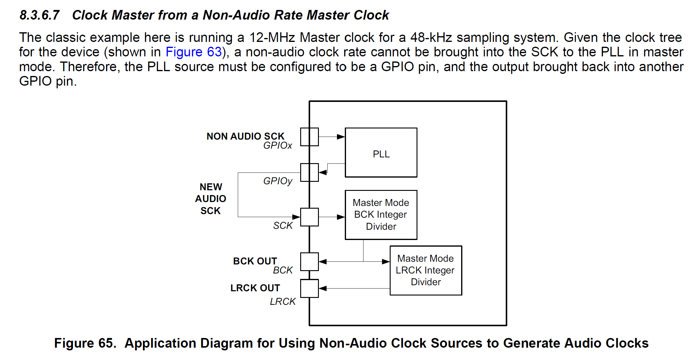

    您能告诉我您为器件提供的 SCK 频率是多少? 这是12MHz 等非音频速率主时钟吗?
    如果是、您需要根据数据表第51页进行一些更改。 否则、请遵循数据表第50页中给出的指南
    此外、您还可以浏览以下 e2e 线程、用户在该线程中提出了相同的问题、解决方案和编程示例。
    https://e2e.ti.com/support/audio/f/6/t/267830?tisearch=e2e-sitesearch&keymatch=pcm5122%20master#pi320995=2
    AK
    您好、AK、
    现在、我为器件提供了12.288MHz 时钟、作为从 FPGA 中的 PLL 生成的 SCK。
    该 SCK 时钟是否会影响 SPI 读取/写入操作?
    为了使时钟结构仍然如图65所示、我需要通过 SPI 接口配置这些寄存器、而我现在无法这样做。

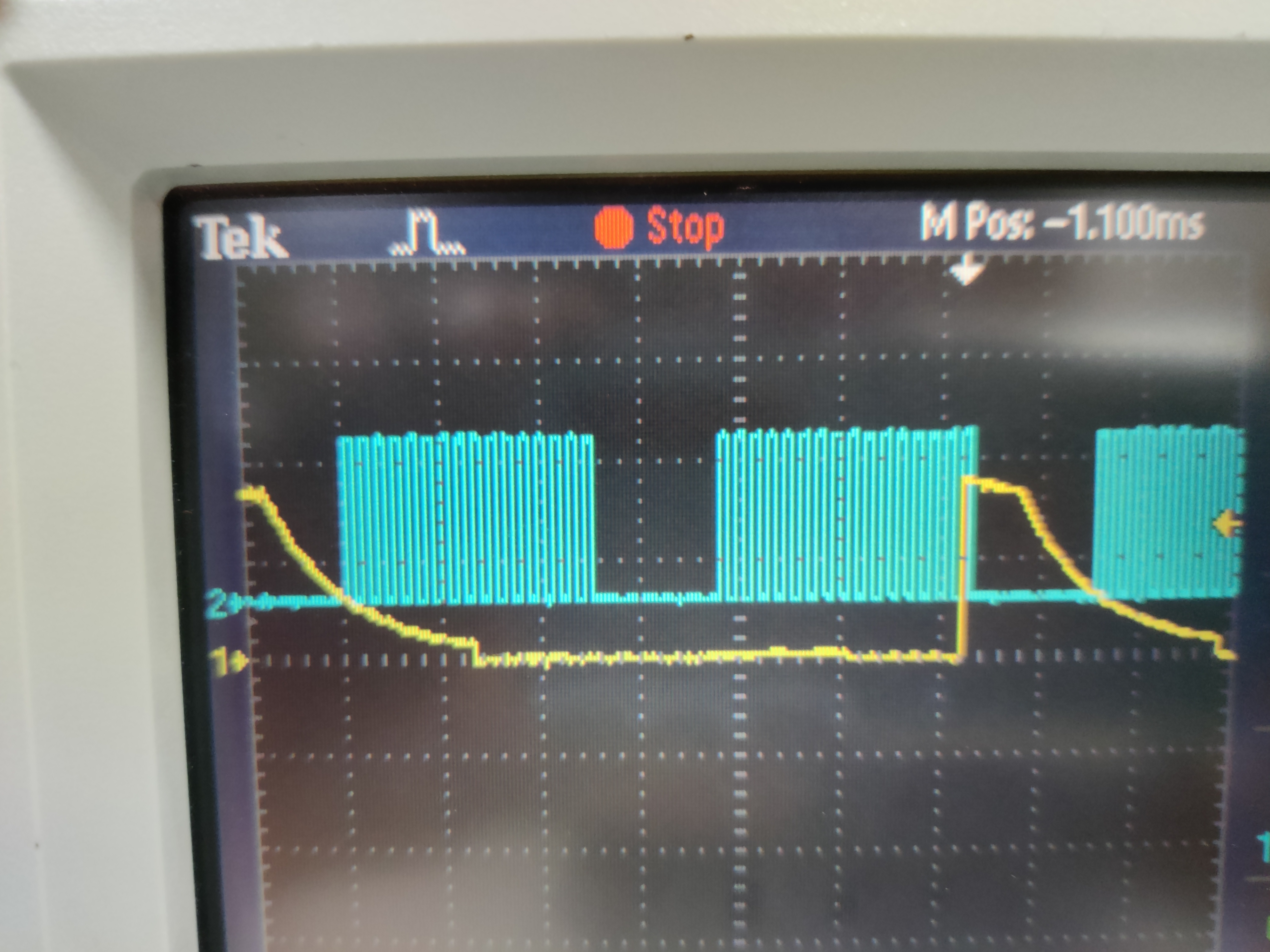

    你好,Sathish,
    我担心由于某些数字串扰、命令数据/时钟被错误锁存。  我注意到、在您的屏幕截图中、SDO 线在15个时钟周期而不是16个时钟周期后似乎变为高阻态。  作为快速测试、您能否显著降低 SPI CLK 频率? 像10kHz 这样的频率就足够了。
    另一个很好的测试是写入寄存器并尝试读回它。  此外、不应提供 SCK、我相信您现在正在这样做。
    Paul
    尊敬的 Paul:
    SDO 信号在每15个时钟周期后不会变为高电平、它持续变化。
    我已经尝试对 该寄存器进行寄存器写回读、但仍然没有得到。

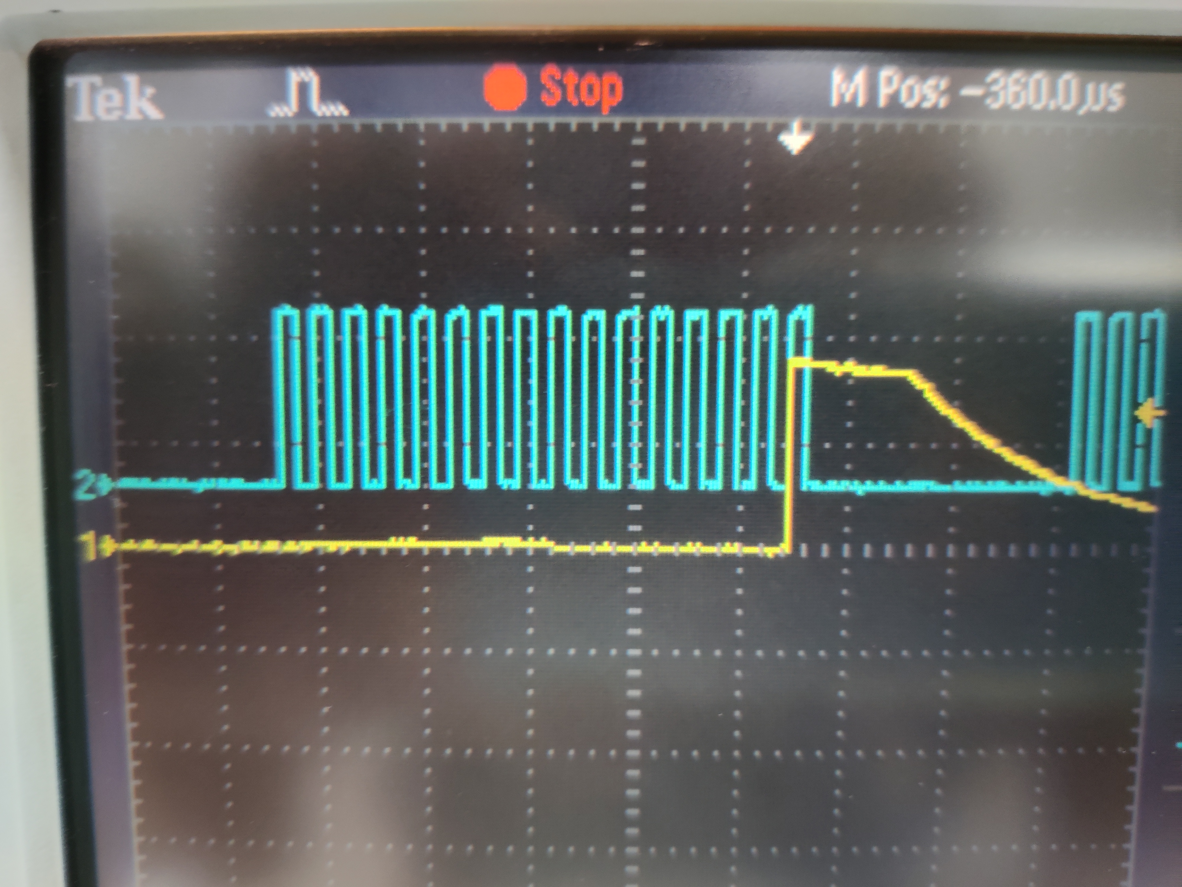

    尊敬的 Paul:
    我们已经给出了25KHz 的 SPI 时钟、但我们仍然没有在 SDO 引脚上得到任何东西、我们正在尝试读取寄存器3F (63)。
    我要在下面附上示波器照片、请仔细阅读。
    谢谢、此致
    Sathish
    尊敬的 Paul:
    我们提供了12.5KHz 的 SPI 时钟。
    我们可以看到、无论我们尝试读取的寄存器是什么、在 SPI 时钟的第16个上升沿、SDO 都会变为高电平、下面连接了示波器短路。
    谢谢、此致
    尊敬的 Vinay:
    这是一种非常有趣的行为。  您的 CS 线路是否一致? 它是否会间歇性地拉高?  许多 MCU 要求您在允许 CS 变为高电平之前监控 SPI TX 缓冲器、否则在模块发送整个命令之前可能会将其置为高电平。  同时监控所有三个信号将会很有用。  例如、在上一个帖子中的第一个图像中、CS 似乎在两个16位命令之间保持低电平(因为 MISO 不会进入高阻态)。

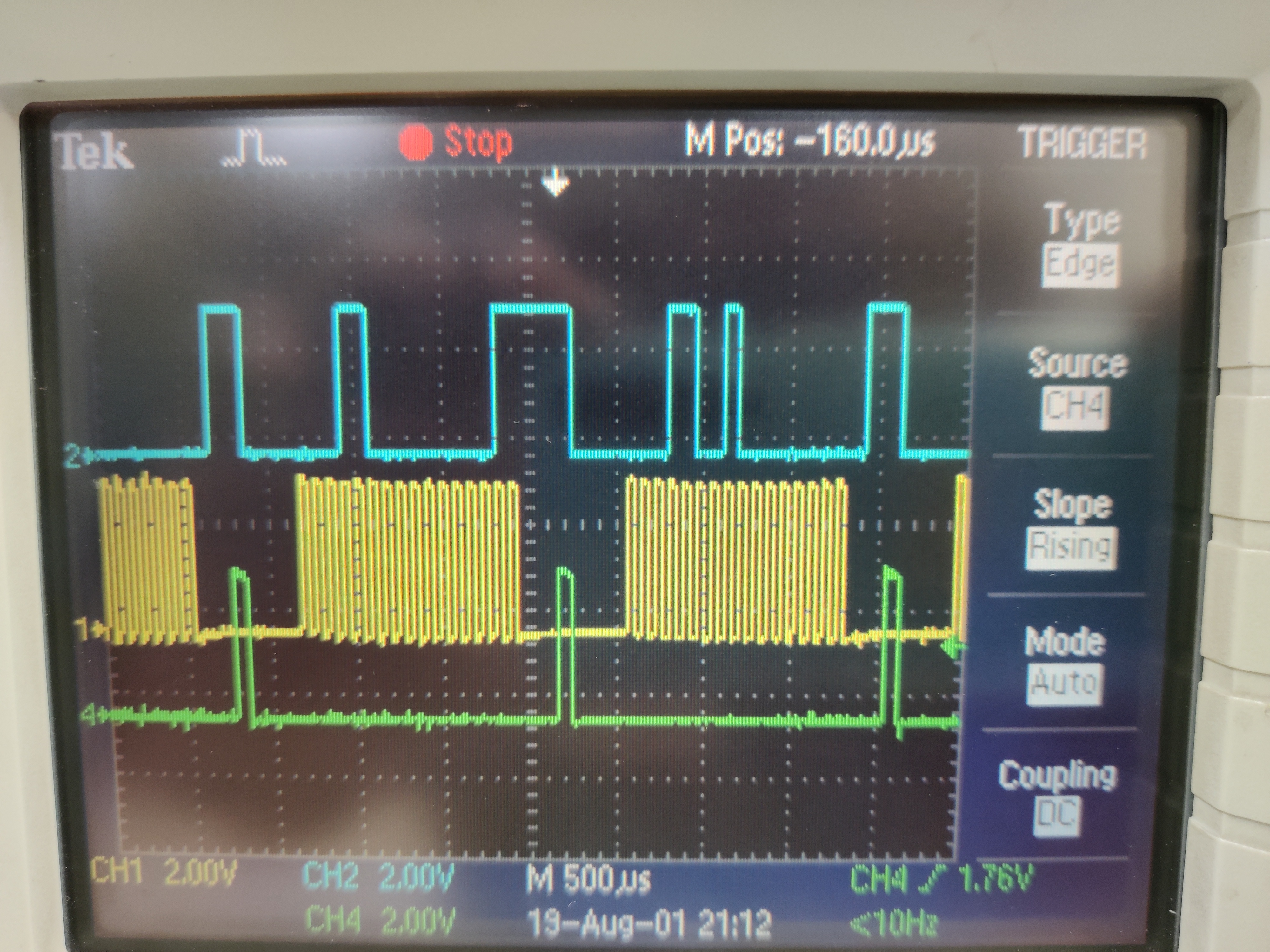

    尊敬的 Paul:
    给定的 SCK 为12.288MHz。
    VNEG 大约为500mV。
    LDO 为1.8V。
    我们正在尝试写入 寄存器12并从同一寄存器读取
     蓝色表示 MOSI、数据为0x1803 (写入12个寄存器)和0X1900 (从12个寄存器读取)
     绿色表示第二幅图像中的 MISO。

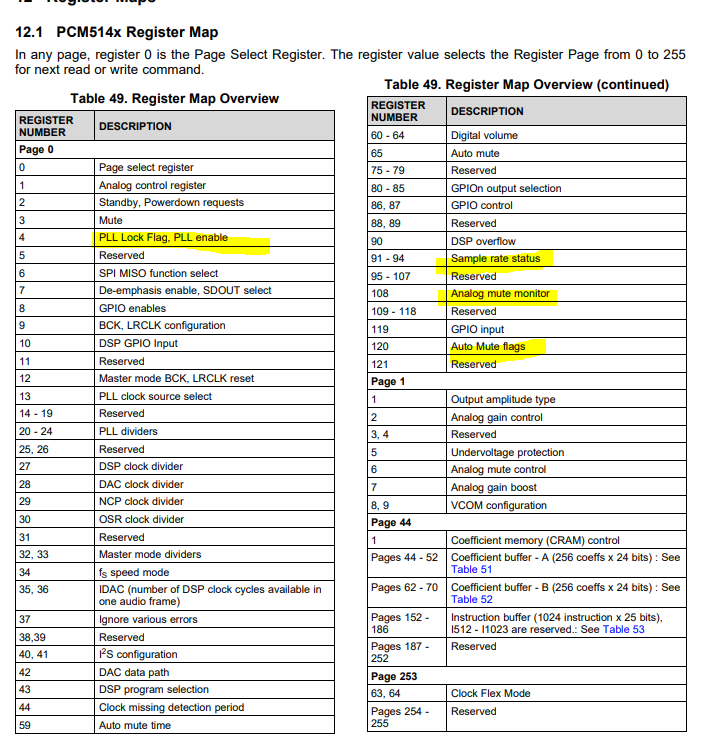

     我已经检查了状态寄存器、
    我已禁用 PLL 并观察到相同情况。
    我已禁用自动静音通道寄存器(第0页/寄存器65 (0x41))和禁用模拟静音寄存器(第1页/寄存器6)。 但模拟静音通道 寄存器(Page0/register 108)显示通道已静音。
    OUTR 和 OUTL 仍保持 低电平。
    谢谢、此致
    Sathish
    尊敬的 Vinay:
    同时、请读取状态寄存器中的值并将其发布到:
    PLL 可能未锁定、这将强制器件静音。
    此外、您的操作需要 PLL。
    Paul

    我们已经检查了上述指定的寄存器、
    在采样率状态寄存器中、我们会得到 SCK 比率误差! 和静音控制寄存器状态按预期显示。
