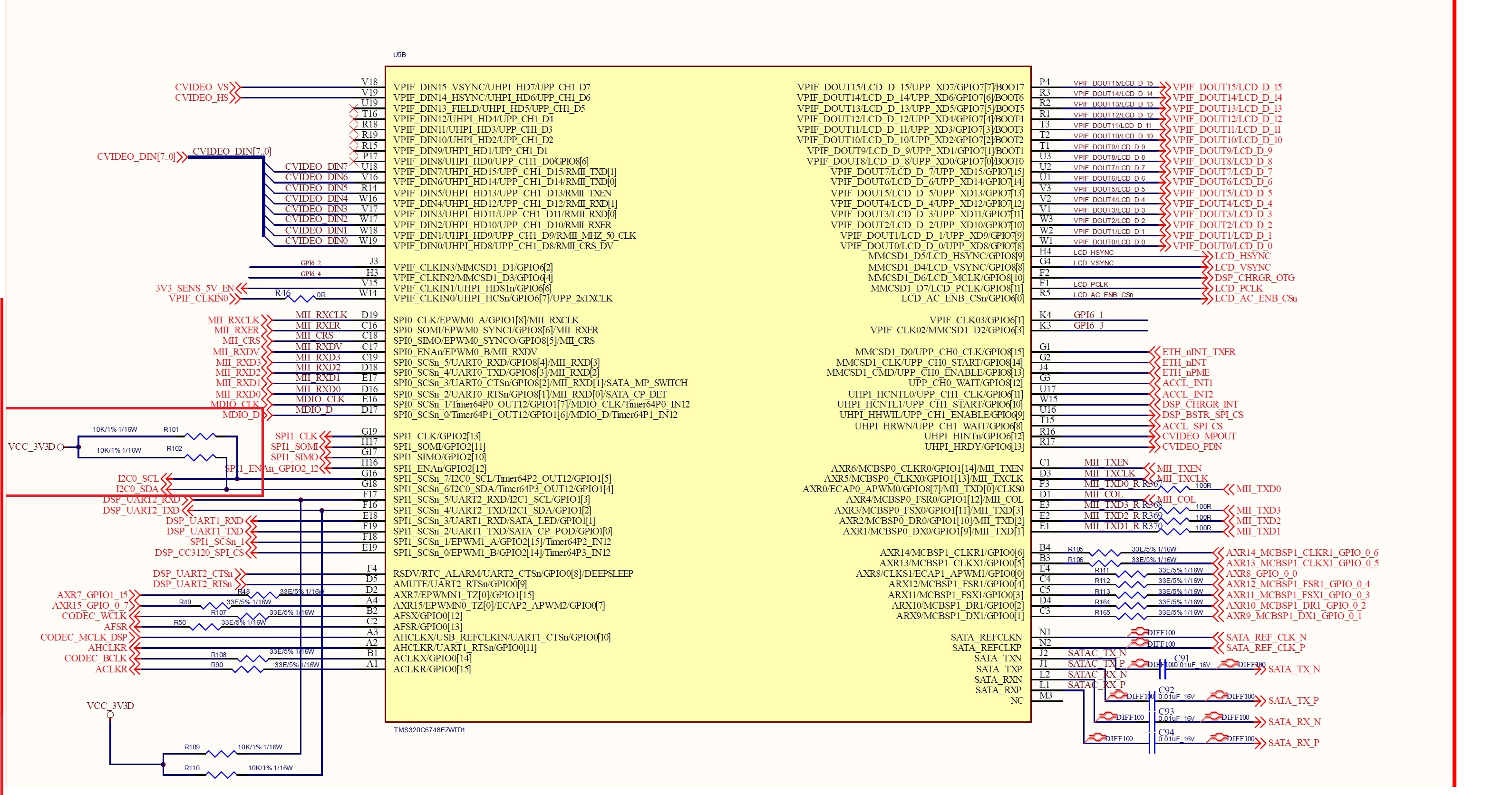

    1) 1) I2C 线路上拉至 VCC_3.3 伏。 我将向您发送 C6748的原理图、其中这些线路被上拉。

    我看到 I2C 被上拉至与 IOVDD 相同的电压电平、因此这很好。 我在寄存器配置或原理图中也看不到任何奇怪的东西。
    您能否提供 I2C 命令的一些示波器截图? 尤其是在发出 DACInit 命令时。 当 I2C 总线进入未知状态时、会出现什么写入问题、这一点很有意思。 I2C 总线作为一个整体受到影响也很有意思。

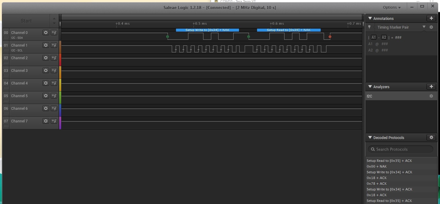

    您好、Aaron、
    很抱歉耽误你的时间。 我将以附件的形式发送逻辑分析仪输出、这可能对您有所帮助。 您可以从链接 https://www.saleae.com/downloads/下载软件以检查逻辑分析仪输出
     下载完成后,在右角有“选项->打开捕捉”...以打开输出。 输出由写入寄存器和读取寄存器序列组成。 由于我们希望确保写入操作是否成功、因此我们回读以进行完整性检查。 我将在 dacinit 的“中断点”Reg (37,0x0e)处发送快照。 顺便说一下、启用电力线寄存器通常是否是一个突破点?
    在上一次寄存器成功寄存器写入期间、我们成功写入寄存器0x25 (十进制37)的值(0xe0)、即启用 DAC 电源线。 然后、我们要读回完整性检查的值、就存在了
    i2c 编解码器不再发出 ACK。 codecA 位于地址0x1a、顺便说一下、零附加为 r/w 位 lsb、它使第一个字节为0x34。
