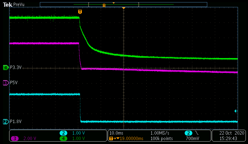

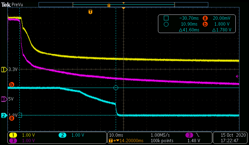

您好、Sirs、
您是否会查看我客户的 TAS2557断电顺序? 它看起来与数据表的规格不同。

    您好、Wayne、
    如数据表中所述、电源至少应同时断电、违反电源时序可能会导致内部电平转换器和/或二极管发生正向偏置故障。
    请尝试至少同时关闭电源。
    -Ivan Salazar

    您好 Ivan、
    客户修改后的断电序列是否对 TAS2557有效?
    谢谢、此致、
    陈耀恩
    2020年10月22日
    您好、Wayne、
    现在看起来更好、我只有一个问题:
    • 3.3V 和5V 是否永远不会降至0V? 还是需要更多的时间?
    -Ivan Salazar
    应用工程师-低功耗音频和传动器
    是的、它们可以下降到0V、但需要更多时间...Wayne Chen
    您好、Wayne、
    感谢您的确认。
    如前所述、最好知道所有电源同时下降。
    如有任何疑问、请告知我们。
    -Ivan Salazar
    应用工程师-低功耗音频和传动器
