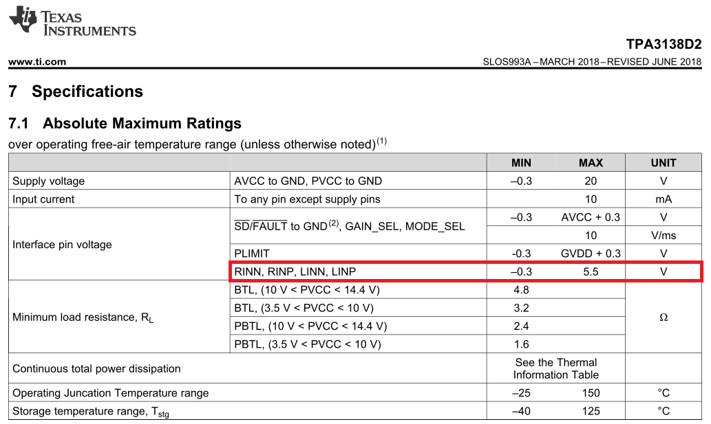

尊敬的先生:
我们没有任何声音问题、如下所示。
1.将声音直接从 PCB5100A 的输出端连接到 SPK 时输出
2.通过 TPA3138D2连接到 SPK 时、无声音输出。
您能告诉我 TPA3138D2没有声音的检查点吗?

    尊敬的 Dexter-San:
    仅测试 TPA3138D2时、请确认以下问题。
    问题1. RINP 和 RINN 引脚是否偏置为2.5V?
    问题2. 是否将/SD/FAULT 引脚取消置为"高电平"?
    问题3. 当没有信号输入时、输出(OUTPL/OUTNL 和 OUTPR/OUTNR)是否输出 PWM 信号?
    加藤
    尊敬的 Kato:
    请参阅随附的波形。
    PCM5100输出似乎是差分信号。 因此 RINP 偏置电压会降至2.5V 以下。
    请检查并告知我任何建议。
    1.黄色:PCM5100输出
    2.绿色:TPA3138 RINP
    3.蓝色:TPA3138 OUTPR
    4.红色:TPA3138故障
    尊敬的 Dexter-San:
    RINP 引脚上的电压似乎超过了绝对最大额定值。 因此、我认为 TPA3138D2报告了直流检测故障。
    您能否移除 R3以确认 TPA3138D2是否损坏并再次观察 RINP 引脚是否无输入信号?
    加藤
