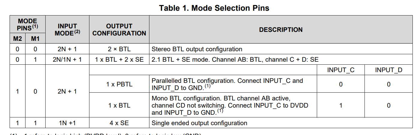

我的意思是"仅使用两个通道"、是将其中一个输出对保持断电状态。  例如、不要为 PVDD_CD 供电。
我有一个原型板、我设计用于在立体声 BTL ( M1和 M2连接到 GND)上工作、但我将两个 PVDD 电源保持独立、因此我只能将 A 对、B 对用作差分放大器、而不使用 C 和 D;  在这种情况下、我希望它们保持断电状态、以便它们不会浪费电源来切换输出、从而在0V 时产生我不使用的信号。
当我这么做时、削波信号激活。  我没有尝试向 A、B 馈送音频、也没有听过—可能它会起作用?  (但是、很不幸的是、削波功能被变为无效; 当 A、B 对上存在_i_削波或过热时、我不知道、因为削波信号一直处于活动状态)
以这种方式使用芯片时、我还需要做什么或进行配置吗?
    尊敬的 Carlos:
    我不建议您将 PVDD_CD 保持未通电状态。 这尚未经过测试、因此可能会在内部引起问题、我们无法保证器件的性能。 但是、TPA3255支持1xBTL 模式、其中 OUTA 和 OUTD 不会切换! 要进行配置、请参阅下表:

    在我的电路板中、我为 M1、M2配置了可配置性、但不为输入信号配置了可配置性。 我想、将隔直流输入电容器保持在空载状态并将短导线焊接到 DVDD 和 GND ( 如表所示、对于输入 C 和 D)已经足够简单了。
