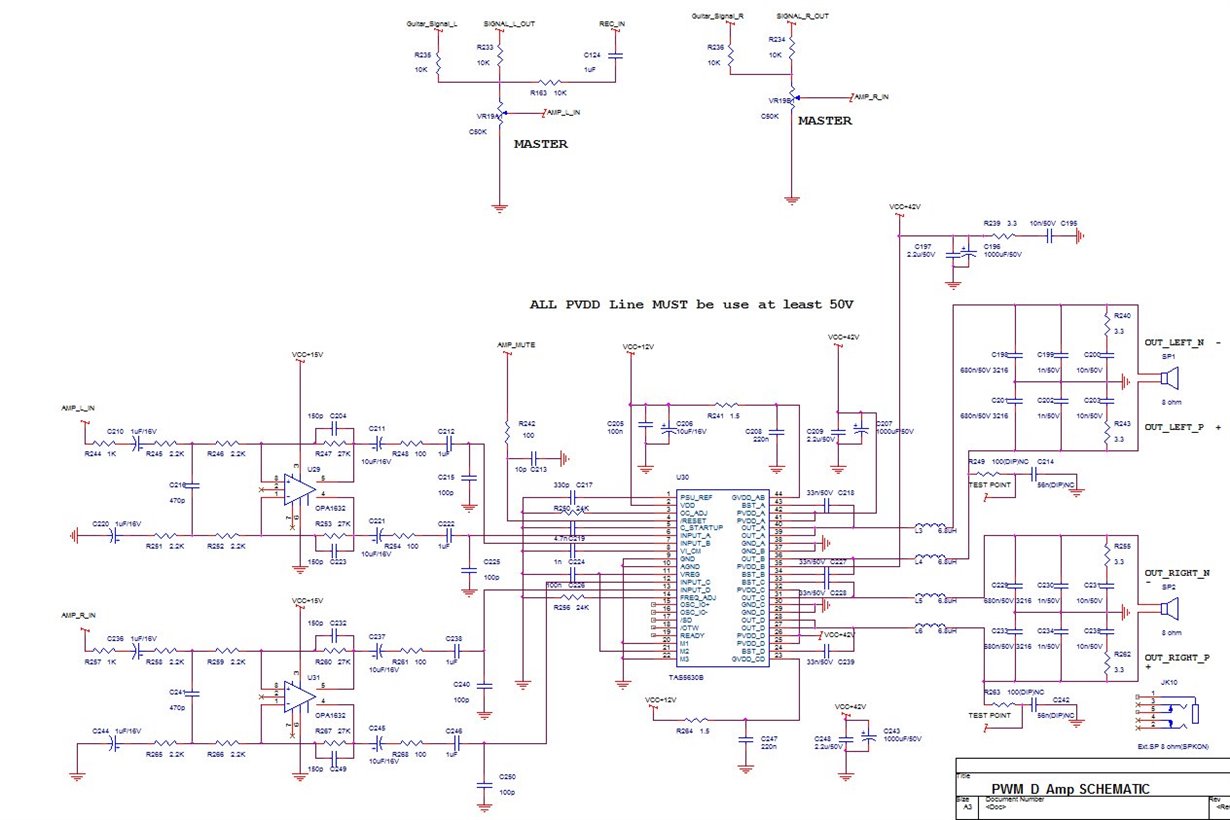

我们使用 TAS5630BPHDR 来驱动2个扬声器、在使用过程中、某些扬声器会发生损坏。
我们测试 这种现象是:
TAS5630B 的四个输出引脚(OUT_A/B/C/D)、其中一个引脚短接至自身 GND (GND_A/B/C/D)。
2.引脚-17 (/SD)置为高电平。
3.引脚19 (就绪)没有输出。
PVDD 为42V、
每个扬声器为8欧姆/150W;
PWM 频率为400KHZ;
输出模式为 BD 模式。
我们使用 TAS5630B 制造了将近500件、 而50件则有这个问题。
我无法理解。
如何进行调试?
提前感谢您。
    输出高功率时器件是否损坏? 您能否提供布局?
    Sam
    尊敬的先生。
    我们的客户不希望打开文件。
    那么、您能告诉我您的电子邮件吗?
    我将发送 sch 和布局文件。
