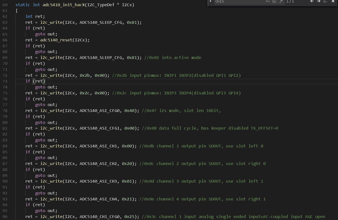

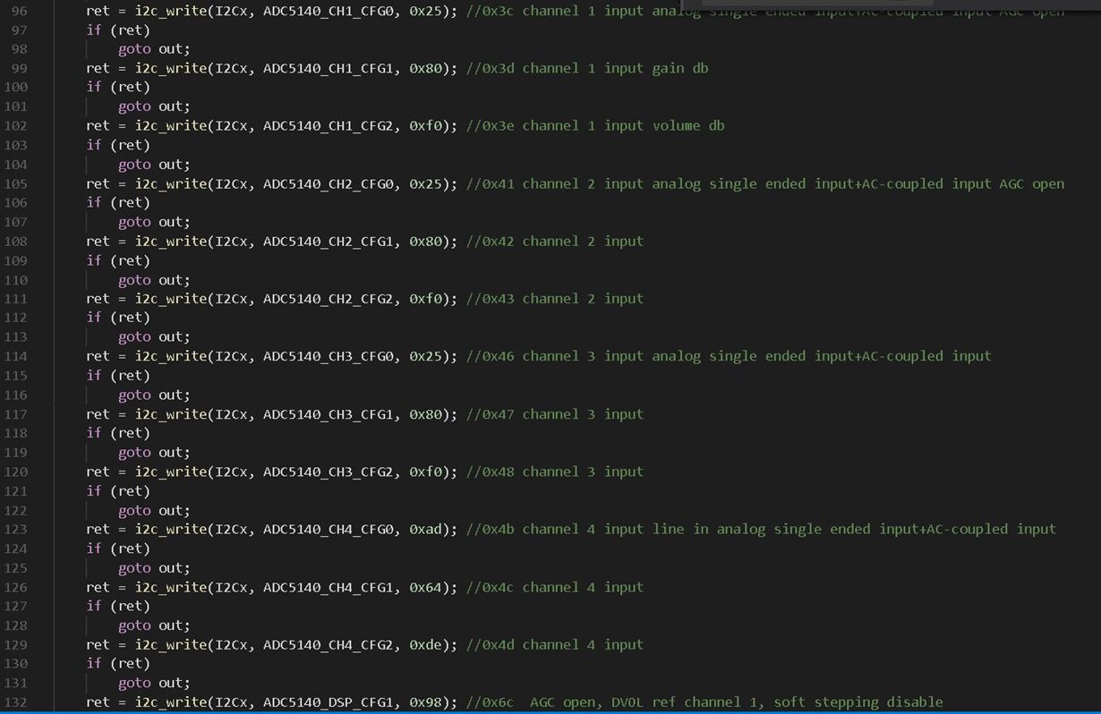

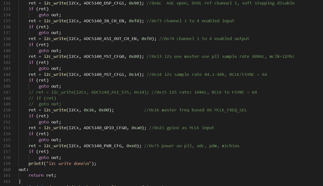

我有3个通道线性模拟输入和1个模拟线性输入
并尝试配置0x3D 和0x3E 以适应声音。 但噪声很高
那么、我如何正确配置这两个寄存器呢?
是否有任何其他寄存器可用于设置低噪声?
    您是否已针对这些输入设置尝试过 EVM GUI 的默认设置?  如果没有、您能否共享当前设置?
    您是否能够共享源文件和相关头文件的文本文件? 读取所有 PAGE 0和 PAGE 1寄存器对于这种类型的调试最有用。
    另请详细说明噪声观察结果。 您是否有 ADC 输出和其他测量结果的记录? 是麦克风的问题。 通道中的线路还是两者都是? 您是否在 EVM 上执行了这些测试? 如果没有、请分享原理图。
    此致。
    e2e.ti.com/.../0363.TLV320ADCx140Driver.zip
      对于头文件、我使用此上传的驱动程序代码。
