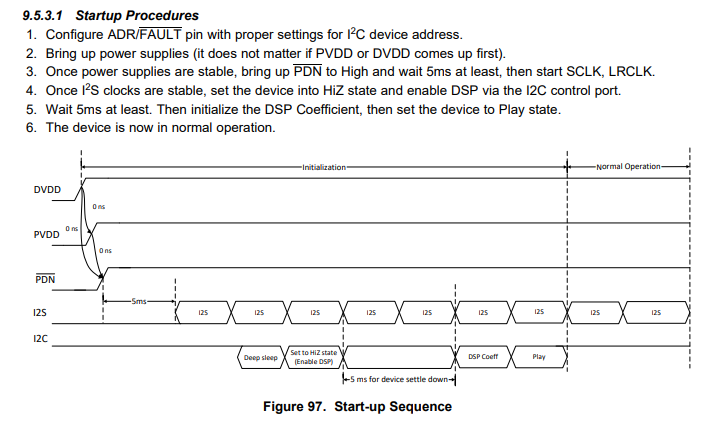

TAS5805M 应用于我们的电路板。 在移植驱动程序之后(基于 TI 官方网站上的 Linux 驱动程序)、AMP 可以正常播放声音。
但是、DSP 似乎无法正常工作、当我们尝试使用寄存器(book8C、第2A 页、reg0x24-0x2B)设置 DSP 卷时、该卷没有变化。
我们已通过 I2C 读取相应的寄存器、这些寄存器已按预期进行更改。
添加更多信息:
SDOUT_SEL 寄存器已默认设置为0x00。 SDOUT 是 DSP 输出
2.在 IIS 时钟(44.1K)稳定后、DSP 初始化。
请给我们一些有关检查此问题的提示吗? 谢谢你。
马菲奥纳
    尊敬的 Fiona:
    请使用以下启动程序检查您的系统实施。 尤其是在 I2C 配置之前 I2S 时钟需要保持稳定。
    您好、Matthew
    感谢您的快速响应。
    在我们添加延迟以确保 IIS 时钟在 DSP 初始化之前保持稳定之后、DSP 现在可以正常工作。 谢谢你。
