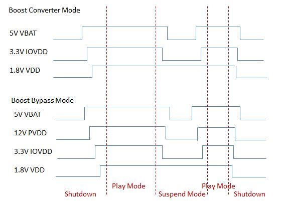

您好、Sirs、
您是否会查看针对升压和升压旁路模式的 TAS2563电源序列建议?
我们可以关断 VBAT、PVDD、IOVDD、保持1.8V VDD 以在挂起模式下(已在 EVM 上验证)维持 DSP 上下文。
谢谢、此致、

    你(们)好。
    建议的序列和电源状态是正常的。
    感谢您分享这些信息。
    此致。
    -Ivan Salazar
