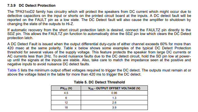

    至于直流保护行为、TAS5756M 与 TPA3118D2具有如下相同的架构:

    谢谢。  我想除了在7.5A 时的接近瞬时值之外、没有其他有关触发器的信息。
    对于直流、该数据表部分似乎完全适用于不同的 IC?  TAS575x 的信息在哪里?
    你好 Joe、
    该信息不在 TAS5756M 数据表中、但正如 Matthew 所说的、 对于直流保护行为、TAS5756M 与 TPA3118D2具有相同的架构
    因此、直流保护信息适用于 TAS5756M。
    Luis
    谢谢。  这很有趣、TAS 与 TPA3118D2大致相同、但增加的 DAC 除外?  (或者可能只是故障部分)。
    你好 Joe、
    我们可以明确确认的直流保护是相同的架构。
    Luis
