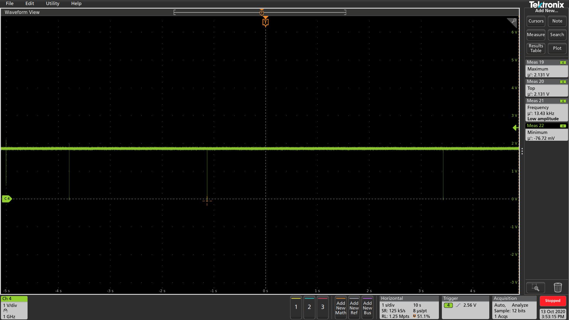

已连接扬声器终端短接期间的 IRQZ 引脚状态、供您参考
  • 通过执行以下步骤、音频播放没有任何偏差、使扬声器端子短接、音频将不播放。 我无法检测到 IRQZ 引脚短路状态。
  • 而如果我们跳过步骤7、则在少数谐波之后无法播放。
  • 此外、通过跳过步骤7、可以从 IRQZ 引脚检测到扬声器短路
请建议一种用于检测短路以及持续播放音频的解决方案。

    为了在短路事件下启用 IRQZ 引脚、您需要配置器 件、以便在相应的故障中断屏蔽寄存器位设置为低电平时、IRQZ 引脚将针对这些故障置为低电平。 对于这种特定情况、 需要将 INT_MASK[1]位设置为低电平。 默认情况下、IRQZ 将在任何未屏蔽的锁存中断上生效。
    我建议尝试使用带电故障寄存器(INT_LIVE0[1]与过流相关)。 然后、可以调整 INT_CFG 寄存器、以便在任何未屏蔽的实时中断上将 IRQZ 置为有效。 这样、当发生短路时、IRQZ 将被置为有效、您无需读取锁存故障即可清除 IRQZ。
    您可以比较这两种情况、以查看您是否有差异。
    如果您有其他问题或意见、请告诉我。
