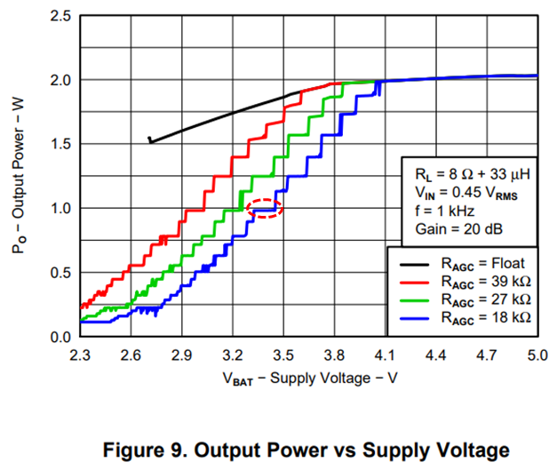

我客户的应用是采用单节电池的移动设备。 它们需要升压音频放大器。 我们选择 TPA2015D1。 但其扬声器为1W。 根据数据表、 限幅器阈值电压为6.15V。 这会将8欧姆扬声器的输出功率限制为2W。 我的理解是正确的、对吧?
我客户的扬声器是1W。 他们如何使用此功能来保护扬声器?

    您是否知道客户应用的 VBAT 电压是多少?
    您可以考虑图9进行估算、例如、 如果您考虑 ragc = 18k、并且 VBAT 保持在~3.4V、则输出将限制在~1W。
    请考虑该 AGC 基于 VBAT 电压工作。
    -Ivan Salazar
    应用工程师-低功耗音频和传动器
    您好、Ivan、
    电池电压为4.2V 常规锂电池。 那么、您建议使用大容量将 Vbat 调节到3.4V 吗?
    对于1W 扬声器、是否可以将"限幅器阈值电压"从6.15v 调节到~4.3V?
    如果使用3.4V、则无法使用 AGC、对吧?

    您好、Frank、
    对于 TPA2015D1、AGC 基于 VBAT 电压、只有 AGC 控制是拐点。
    您可能需要考虑使用 TPA2028D1。 这在 AGC/DRC 配置中具有更大的灵活性、因为它通过 I2C 进行控制。
    TPA2028D1不具有升压功能、但可能不需要升压功能、因为您需要1W 的输出功率。
