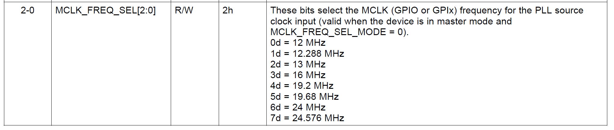

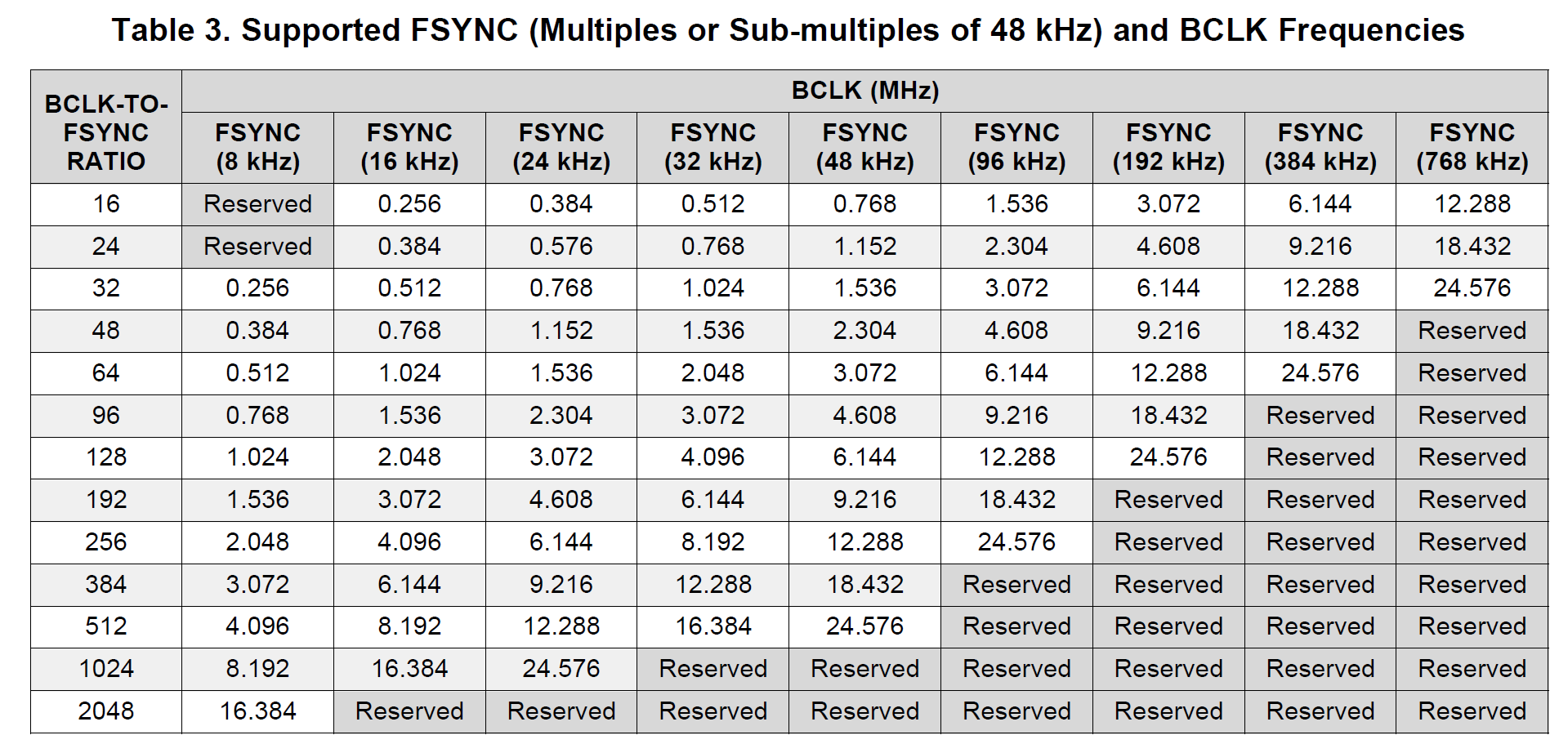

    应用手册-《将 TLV320ADCx140配置并运行为音频总线主控》(www.ti.com/.../sbaa382)  列出了可用于主控模式配置的选项。
    有两个用于主控模式配置的寄存器- MST_CFG0和 MST_CFG1。
    在 MST_CFG0中、必须指定主时钟频率。
    在 MST_CFG1中、必须指定 FS_RATE 和 FS_BCLK_Ratio。
    这三个寄存器必须进行适当设置、具体取决于您的系统。
    支持的主时钟频率为:
    支持的 BCLK 和 FS 值为
    对于48kHz 的倍数和亚倍数、支持以下 BCLK 和 FS。
    第2.1.1.1节有第二个表、用于44.1 kHz 倍频和次倍频。
    上面列出的所有选项都用于自动模式时钟配置。 如果您使用的时钟在自动模式下不受支持、我们可以始终在手动模式下配置时钟树。 我们可以为您提供帮助。
