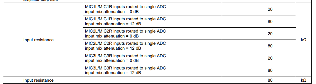

 LINE2L/LINE2R 引脚的输入阻抗是否为80kΩ Ω?

    输入是否会差分使用? 差分输入阻抗更直接。 具有0dB 衰减的差分输入为~80k Ω。 具有0dB 衰减的单个 SE 输入将具有~35k Ω 的输入阻抗。
    当更多输入被启用为 SE 时、情况会变得更加复杂。
