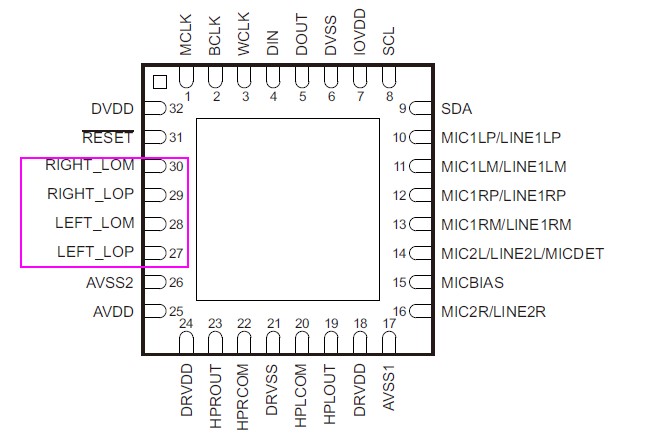

目前、我们公司使用 TI 的 TLV320AIC3101音频编解码器芯片来实现单通道音频输入、单通道音频输出和单通道音频环路输出。  音频输出使用以下连接方法:
我们希望使用此芯片在音频方面实现全面的振铃。 我们计划使用 Rright_LOM、Rright_LOP、Left_LOM、Left_LOP 这几个引脚、想要询问这些引脚是否要进行音频输出、如何连接到音频座椅? 此外、hplcom 和 hprcom 是否可以用作单向耳机输出?

    我不确定您的音频座椅是什么意思。 请详细说明一下吗?
    HPLOUT 和 HPROUT 专为与耳机配合使用而设计、您所包含的图表用于使用设备的耳机/麦克风检测功能。
