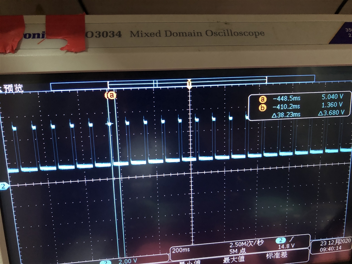

客户测试 TPA6211A1-Q1发现即使没有输入、TPA6211-Q1的输出在某些电路板中仍然是正方形的。 通常、输出应为直流电压。

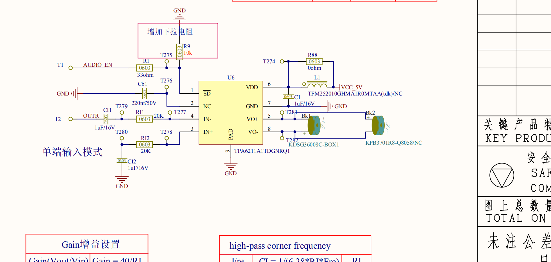

下面是客户电路图和异常输出波形。 您能提供一些建议吗? 谢谢

    您能否帮助确认是否存在任何设计问题或质子风险? Beacuse 某些板是正常的、而有些板不是正常的。 这是功能问题、
    尊敬的 Betty:
    电路设计还可以。
    但是、如果存在方波、尽管它仅约为10Hz、但应该有一些谐波、则可能会听到一些噪声。 它将具有更高的功耗。

    除了来自 Wenbin 的这一请求之外、您还了解了器件引脚的一些捕获吗? 原理图看起来是正确的、除非它也位于不同的引脚上、否则没有理由获得类似的任何输出波形。 客户能否验证是否可以在另一个引脚上测量该方波?
    TPA6211A1-Q1器件能否与电路板的其余元件隔离、以便查看该波形是否由另一器件生成? 我的意思是、客户是否可以仅为 TPA6211A1-Q1加电并切断电路板上其余器件的电源? 他是否还可以卸下输入音频连接器(如果有)? 他是否仍然有同样的行为?
