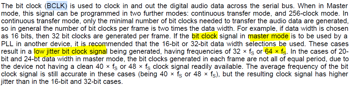

我们的客户尝试使用 TLV320AIC3105而不是 AKM 编解码器。
他们的音频总线配置计划是编解码器为 MCLK 和 WCLK 端口输入外部音频时钟的从模式、但是 BCLK 应该为主模式来为外部 DSP 器件计时。
我们可以看到 TLV320AIC3105寄存器映射 允许在 Page0寄存器8中将 BCLK 和 WCLK 分别设置为评估器或从模式。
BCLK 时钟速率由2倍音频数据长度定义、例如 I2S 32位格式大小写、自动从编解码器生成64 BCLK、但256 BCLK 模式设置为 Page0寄存器9除外。
这些期望是否正确? 如果是、我们的客户将修复其原理图。
Mochizuki
    您好 、Mochizuki-San、
    器件支持这些配置。 WCLK 可被配置为输入(从器件)、同时保持 BCLK 作为输出(主器件)。 64xF 是低抖动 BCLK 的推荐选项之一。 我们希望这些设置适用于您的系统。 如果您需要器件确认、我们可以在下周尝试。 请告诉我们。
