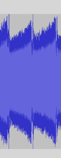

我们将 AIC3204与 STM32F103 MCU 搭配使用。 AIC3204用作 I2S 从器件半双工接收模式、通过独立的12.288MHz 振荡器生成 MCLK。 我们通过 I2S 从 STM32发送1KHz 正弦波值到 AIC3204、将 AIC3204 DAC 设置为8kHz 采样率、并从 HPL 单端输出时、会有一个离散噪声、例如高速"咔嗒"噪声跟随反向语音。 当采样率设置为48kHz 时、此高速"咔嗒"噪声将消失、但由于数据传输带宽、我们必须使用8Ksps。 请参阅用于编解码器初始化的源代码段、并向我们提供一些建议、非常感谢。

    我假设您使用的是默认 ASI 数据格式(16位 I2S)。 您能否共享音频录制(作为未压缩的.wav 文件)并指示在哪里可以看到这些"咔嗒噪声"?

    是的、我们使用16位 I2S 数据格式。
    由于我们现在监控仪表中的语音、我无法为您提供音频录制.wav 文件、但我可以通过电话录制语音、1KHz tonee2e.ti.com/.../aic3204.m4a 中很明显有咔嗒声、请作为附件收听。
    我将 m4a 文件转换为 wav。 此处显示了时域图。 这看起来不像由编解码器创建的工件。
    这可能是主机中8kHz 时的缓冲器处理问题。 它看起来是重复发送同一个缓冲区。
    编解码器具有内部蜂鸣器功能、可用于对其进行调试。
    请启用发生器(请参阅 www.ti.com/.../slaa446)并检查输出。 如果输出正常、我们可以排除模拟信号链的问题。
