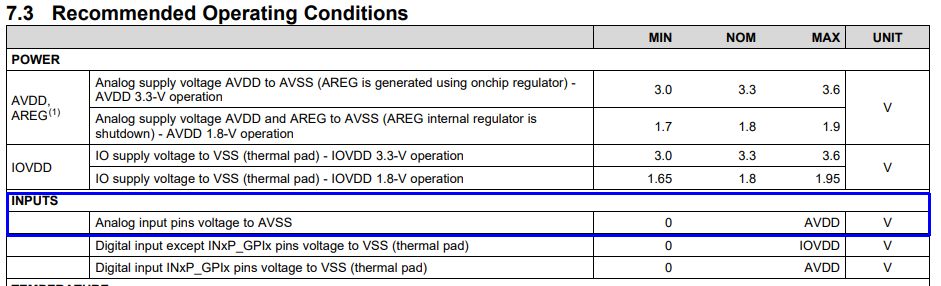

在直流耦合输入模式下、输入引脚的适当直流偏置电压是多少?
或者、只要每个电压都在 AVSS 的模拟输入引脚电压范围内、是否没有问题?
Kuramochi
    在交流耦合模式下、输入上的内部基准电压约为1.45V。  基准电压仍处于直流耦合模式、但会被削弱、因此可由外部直流耦合输入的共模电压进行过驱动。
    因此、虽然1.45V 是理想电压、但接近该电平的其他电压、如 VREF、也可以正常工作。  不建议使用较大的偏差。
    https://e2e.ti.com/support/audio/f/6/t/956931?TLV320ADC6140-MicBias-track-to-Vref
    Collin San、
    感谢你的帮助。
    "削弱"是否意味着更高的阻抗?
    Kuramochi
    您好、Kuramochi、
    是的、在直流耦合模式下、输入共模电路中的内部电阻值更高。
