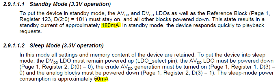

    应用参考指南(http://ti.com/lit/slaa557)包含您要了解的大部分信息。 请参阅第2.9.1节、了解不同工作场景下的待机和睡眠模式电流的系统级注意事项。

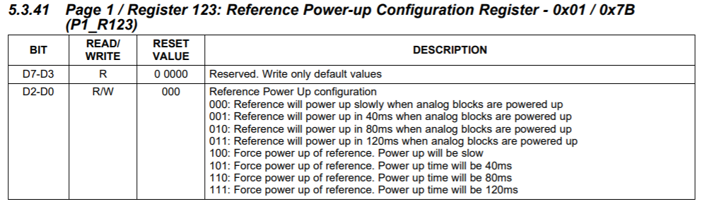

    有关加电相关的问题、请参阅第3章"器件初始化"。 模拟和基准启动部分描述了启动过程最耗时的部分。 基准加电对于任何模拟块加电都至关重要。
    通常、启动需要大约1秒、但器件具有用于 REF 加电的快速充电方案、默认情况下禁用该方案、并可使用以下寄存器配置启用该方案。 在此快速充电阶段、使用的内部串联电阻典型值为550欧姆、包括开关导通电阻。 请注意、如果需要使用下面的寄存器、在模拟块(ADC/DAC)自身加电之前、REF 引脚的快速充电也可被独立启用。

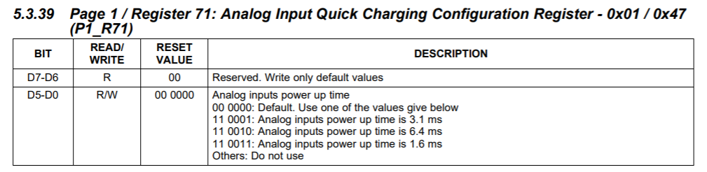

    另请注意、该器件还具有快速充电方案、可为模拟输入引脚交流耦合电容器充电。 默认情况下、这也是禁用的、可以通过使用下面的控制寄存器来启用。 在此快速充电阶段、使用的内部串联电阻典型值为3.5k 欧姆、包括开关导通电阻。

    请参阅 ARG 中的第2.9.1节"系统级注意事项"、了解不同运行场景下的待机和睡眠模式电流。 下面显示了详细信息、但 ARG 中提供了详细信息。

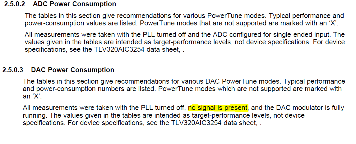

    但我认为客户想要知道的是工作模式下、没有输出和命令的电流。

    无信号时的指示性功耗数字请参阅第2.5.0.2和2.5.0.3节。 DAC 和 ADC 功率值在单独的部分中提供。 相关章节介绍了测量条件。 这些将禁用 PLL。 对于特定情况下的电流消耗、必须使用 EVM 测量功率值。
