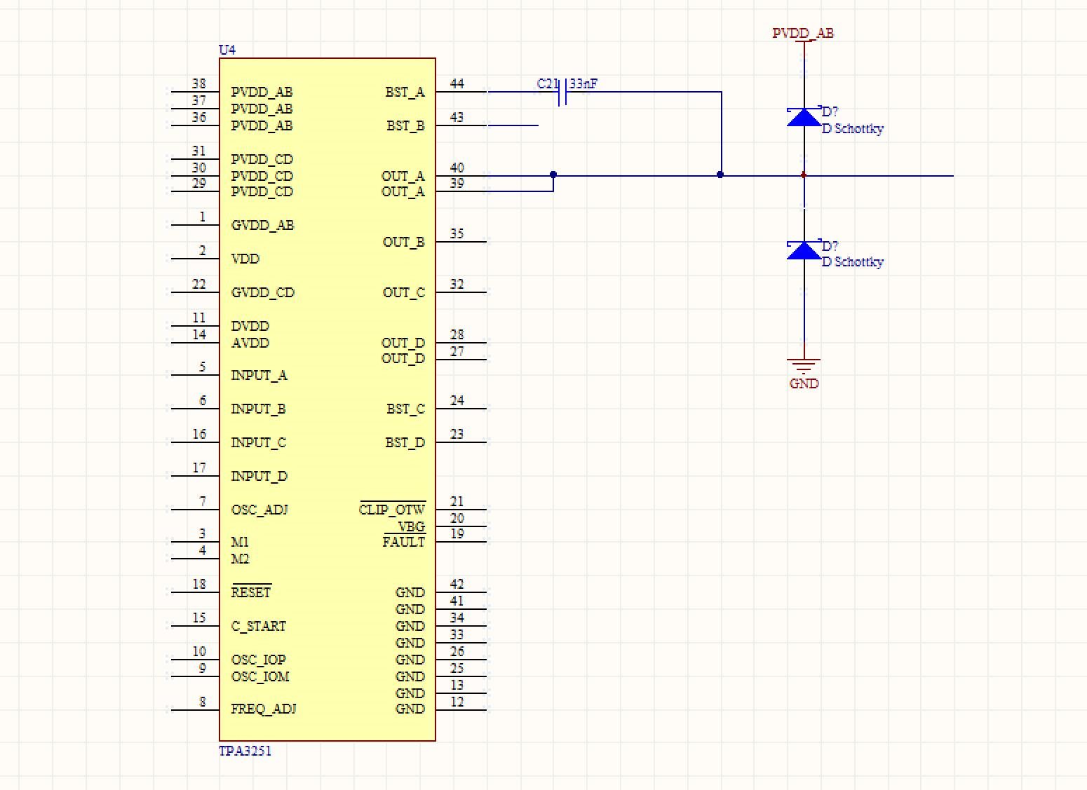

尊敬的 TI:
我设计了使用 TPA3251/TPA3155的评估板。  能否向每个输出端子(OUTPUT A、OUTPUT B、OUTPUT C 和 OUTPUT D)添加两个肖特基二极管、如下图所示? 因此、来自输出端子的高电平调制信号等于 PVDD_AB、来自输出端子的低电平调制信号等于 GND。 非常感谢!
月海。
    我会说是的、您可以在那里添加两个肖特基二极管;但是、这不是为了将输出电压保持在 PVDD-GND 范围内。
    D 类放大器本质上具有 PVDD-GND 之间的摆幅范围。 在某些应用中添加二极管的实际目的是提高效率、因为肖特基二极管在死区时间内具有比内部功率 FET 更低的正向压降。
    通常 TPA3251不需要它。 如果您坚持添加肖特基二极管、请确保所选二极管具有足够的电流能力。
    Sam
