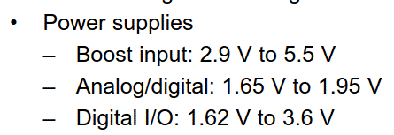

我查看了以下帖子、仍然有关于加电/断电序列的影响的一些问题。
1.请详细解释一下"内部电平转换器和/或二极管发生正向偏置故障"是什么意思?
关于 IOVDD、这是我们可以使用1.62-3.6V 的范围、还是 必须是1.8V 或3.3V?
3."电源应至少同时断电"、"相同时间"指 AVDD、DVDD=1.65、IOVDD=1.62V? 对于使用3.3V 的 IOVDD、断电时序仍然是1.62V 还是3V?

    您好、Allan、
    让我就您的以下问题发表评论:
    • 另一个 e2e 线程上有一个排印错误、我想说"反向偏置"、这基本上就是电路的供电与应该的供电成反比。 如果加电顺序不正确、一些内部电平转换器电路可能会被挂起。
    • IOVDD 的典型值为1.8V 和3.3V。 但是、我们建议每个典型值都有一个范围、因此我们为1.8V 提供了最小值和最大值、并为3.3V 提供了不同的设置。 我们不建议在1.98V 和3.0V 之间使用 IOVDD、因为该范围可以解决识别"高"和"低"状态的一些问题。
    • 是的、无论 IOVDD 电压的值如何、序列都是相同的
    • EVM 很可能同时加电/断电。
    请告诉我这是否有帮助、如果您有任何疑问、请告诉我。
    -Ivan Salazar
    应用工程师-低功耗音频和传动器

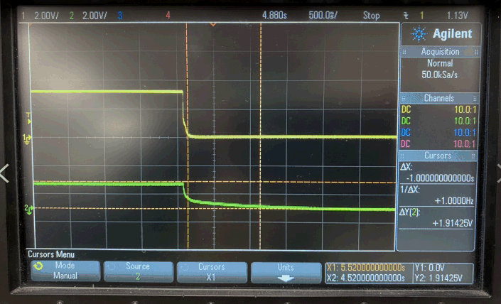

    您好、Ivan、
    您能否说明上电/断电波形是否正常? 请注意、1.8V (AVDD=DVDD)从3.3V (IOVDD)转换、因此在断电时、IOVDD 会在大约13ms 之前断电。
    黄色:AVDD=DVDD=1.8V
    绿色:IOVdd=3.3V
    断电缩放( 在压降时刻比较增量时序)
    Allan
    您好、Allan、
    如果您打算使用此序列、则可以从 EVM 继续执行电源序列。
    我们的大多数器件都能够承受不同的电源序列、但我们仍然必须提供建议的电源序列供参考。
    -Ivan Salazar
