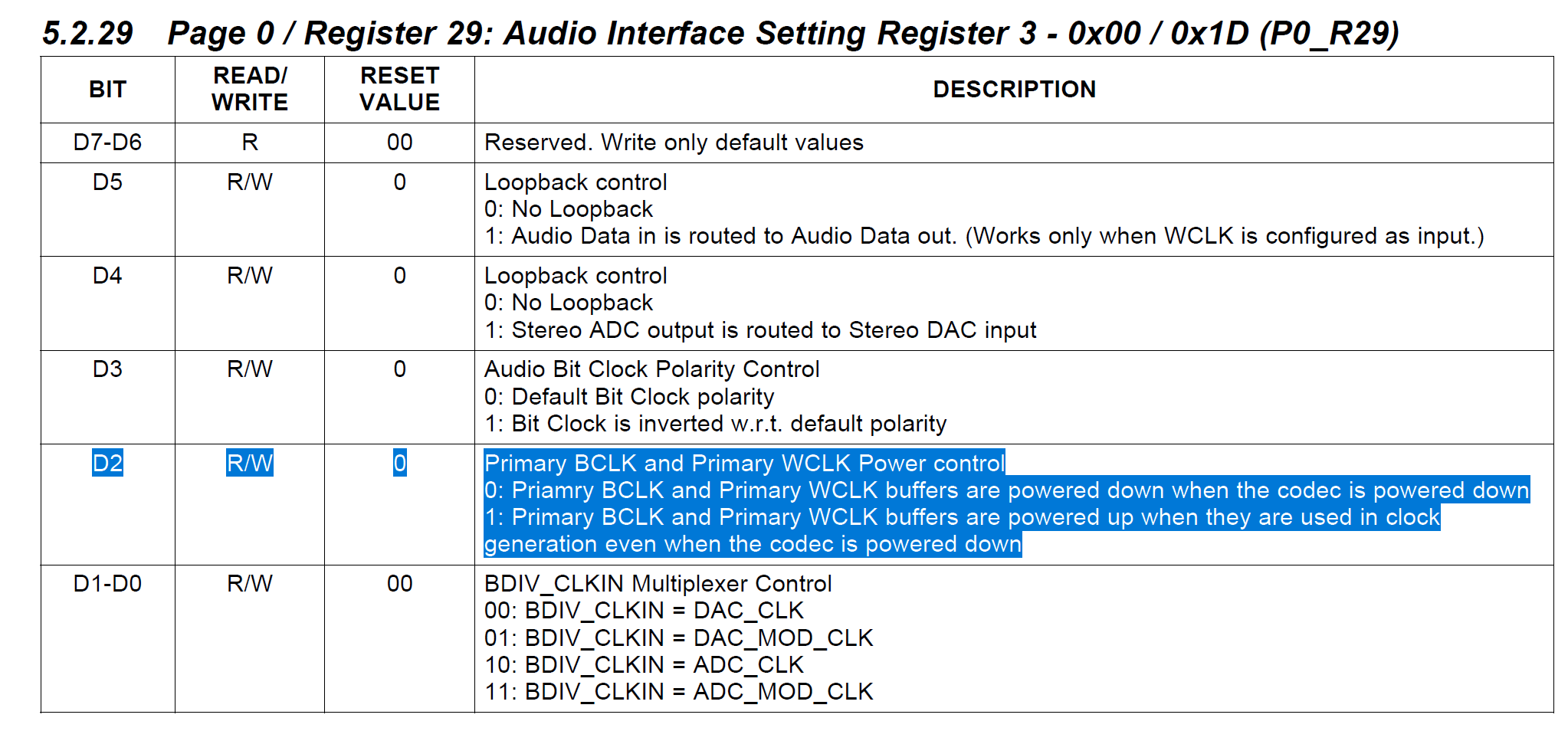

TLV320AIC3204是主控件、C6748是次控 I2S 接口通信。 在正常运行中、WCLK 和 BCLK 的输出是正常的。
配置说明:
1.P0_ R27_ D3=1、P0_ R27_ D2=1、BCLK/WCLK 输出
2.P0_ R29_ D2=0、在时钟中使用 BCLK/WCLK
问题描述:
当 P1_R2_D3 = 1 (模拟块禁用)时、BCLK/WCLK 中没有输出;
当 P1_R2_D3 = 0 (模拟块启用)时、 BCLK/WCLK 输出正常
希望: 当 模拟块被禁用时、BCLK/WCLK 能够正常输出
我不知道为什么。 是否有任何需要设置的地方?
    您好、Amy、
    我认为 BCLK 和 WCLK 是使用系统中的 PLL 生成的、当 P1_R2_D3 设置为1时、PLL 将断电。
    为了使时钟保持运行、您可以尝试以下操作
    (1)保持 PLL 处于启用状态(P0_R5_D7)
    (2)保持相关分压器通电
    (3)将 P0_R29_D2设置为1。
    此致。
    您好、Amy、
    我对此进行了进一步检查、发现 P1_R2_D3位控制所有模拟块的电源、因此无法使用 P1_R2_D3 = 1为 PLL 供电。
    因此、为了使时钟保持运行、应将 P1_R2_D3设置为"0"。 为了降低功耗、每个模拟块(例如 DAC、ADC、分频器等)都必须单独断电。
    此致。
    尊敬的 Diljith:
    分别为 ADC 和 DAC 模拟块断电时遇到的问题:
    当 PLL 被配置时、选择 BCLK 源作为 ADC_CLK、发现需要为正确的 ADC 加电以输出 WCLK 和 BCLK。 如果 ADC 未上电、则不会输出。
    当设置 P0_ R81_ D7=0、P0_ R81_ D6 = 0时、关闭 ADC、然后读取 P0_ R36_ D2并发现它为1。 因此、右侧 ADC 未断电、WCLK 和 BCLK 正常输出。
    由于功耗问题、我们希望 ADC 和 DAC 可以断电、此时可以输出 WCLK 和 BCLK。 什么是配置输出 WCLK 和 BCLK 过程?

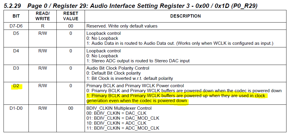

    您好、Amy、
    请尝试启用第0页寄存器29的 D2位。
    此致。
