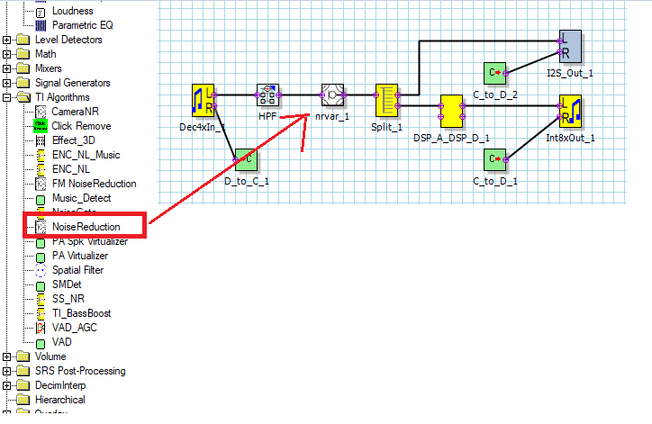

你(们)好
我们使用 TI CC26x2和 TI AIC3254来设计我们的项目。
关于 AIC3254、我们使用 MEMS 麦克风连接到 IN1R。 我们还上传了麦克风 DS、您可以详细参阅。  我们的应用是使用麦克风收集音频信号(采样率:8000KHz、单声道)并 通过耳机输出进行回放。
目前、我们遇到了噪声问题、请参阅随附的录音(我们使用线路输入电缆连接到 PC、因为我们使用 PC 工具记录音频信号、默认设置为44.1kHz。)
关于录制、我们将设备放入安静的房间并开始录制。 录制完成后、我们发现录制有噪音(例如白噪音)。
您对降低或消除噪声有什么建议吗? 我们希望能在安静的房间里得到静音录音。

    尊敬的 Trevor:
    PPS 中有一些降噪组件可用于降噪。
    我知道您以8kHz 的频率录制、同时将数字化样本发送到 DAC、以便在耳机上播放。
    如果是、您可以使用如图所示的流程图。 我使用了 TI 算法面板中的 NoiseReduction 组件。 我还附加了 pfw 文件以供参考。

    尊敬的 Diljith:
    感谢您在 NoiseReduction 组件方面的帮助、我们使用 Audacity 实用程序来评估效果。 它可以降低噪声水平、但也会降低我们的信号。 您知道 吗?TI 的 NoiseReduction 还会使原始信号衰减?
    谢谢。
    BR
    Trevor
    尊敬的 Trevor:
    预计会有一定程度的信号衰减、但这将提高信噪比。 如果绝对信号电平是一个问题、则可以在降噪组件之后增益信号。 您还可以尝试更改衰减参数并检查适合您应用的正确衰减量。
