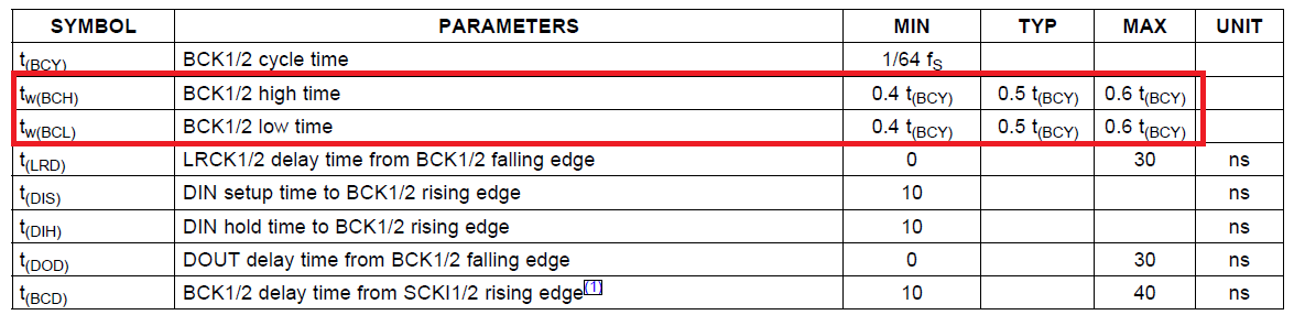

关于 PCM3060上的 BCCK1/2高/低电平时间、我的客户正在提出一个问题。
(问题)
根据数据表图24、BCK1/2高电平/低电平时间描述如下。
为什么这些时间的范围是40%到60%? 为什么这些不固定为50%?
他们认为 bck 除以 SCKI。 此时、bck 和 SCKI 是整数的偶数比。
因此、占空比应固定为50%。
请告诉我们、为什么这些时间的范围是40%到60%?
(我的客户配置)
・LRCK=1fs
・bck=64fs
・SCKI=512fs
(bck = 1/8 * SCKI)
*在上述情况下,占空比是否固定为50%?
