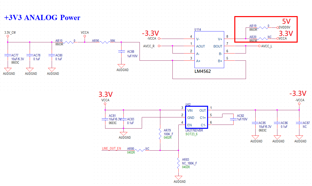

大家好、
客户正在设计新项目中的 LM4562。
客户遇到问题。 如果客户提供以下条件、V-电压将变为0V。 电流似乎很大、超过了 LM2728的功能。
V+=5V
V-=-3.3V
但是、如果客户按如下方式更改条件。 异常消失。
V+=5V
V-=-3.3V
请您审核并提供您的意见吗? V=和 V-是否需要对称?
BR、
SHH
    您好、SHH、
    正确、电源需要对称才能获得正确的行为。 实际上、如果您查看数据表中的不同性能特征图、则所有这些图都具有对称的功率级别。
    如果您有其他问题或意见、请告诉我。
