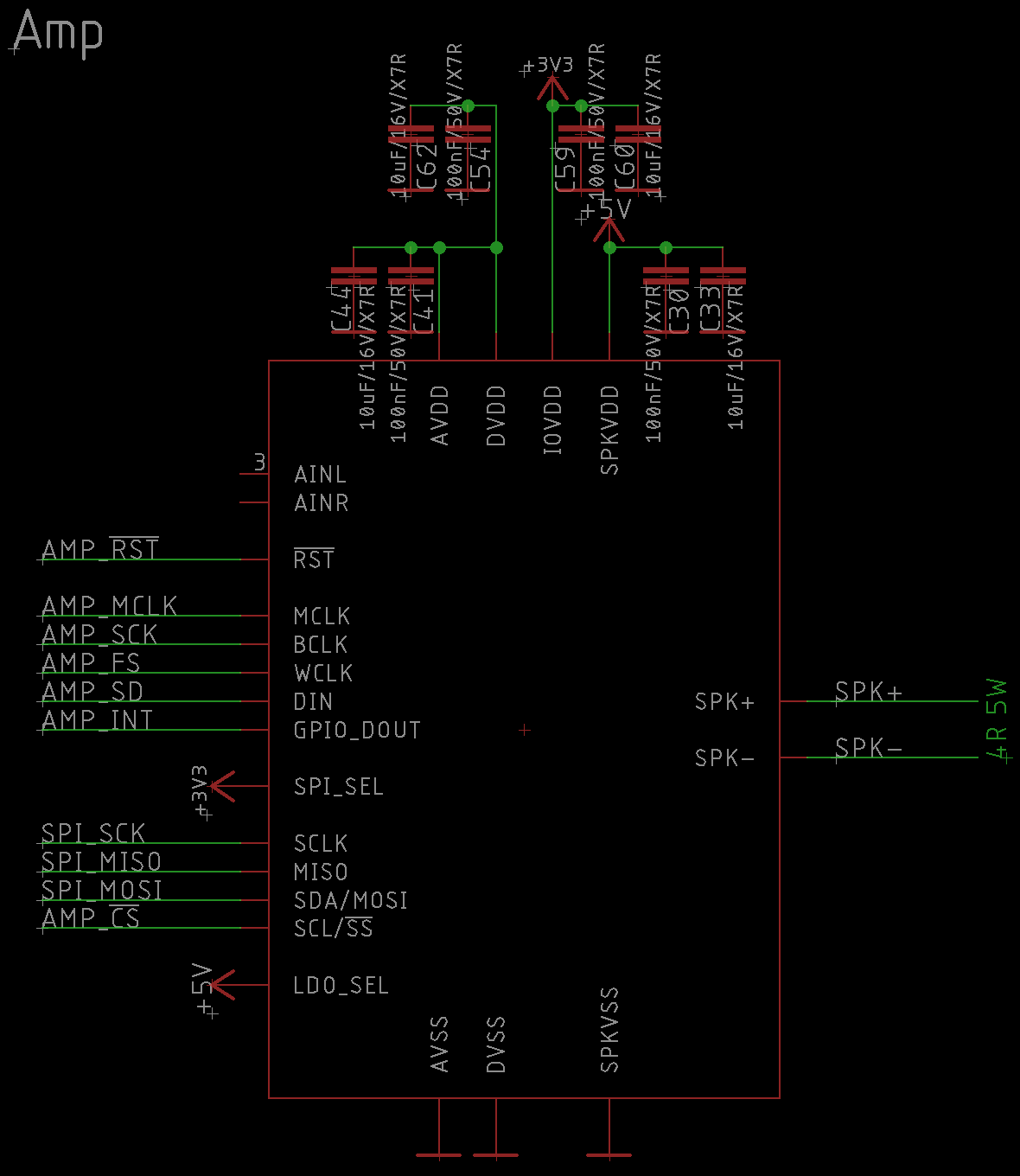

在 TAS2505-Q1上播放音频时、只要音乐变响、DAC 溢出标志就会闪烁。
我正在使用寄存器0x0/0x41中的音量控制。 其他一切都类似于数据表中的设置(根据采样率和通信进行了调整)。
在音量较低的情况下、一切看起来和听起来都很好、但当增大时、DAC 溢出标志会出现很多、并且音乐的截止频率甚至会更高。 在寄存器0x1/0x2D 中读取0。
阅读粘性标志和扬声器放大器控件后、音乐将恢复、以便稍后再次切断。
导致此 DAC 溢出和切断的原因是什么?

    大家好、Wisse、
    您是否在16位模式下将值0x7FFF 或0x8000作为音频数据的一部分发送? 这些值指的是满量程电平。
    正确的、我在耳机驱动器中犯了一个错误、用于调整输出音量的正确寄存器是第1页/寄存器46 (输出衰减器)和第1页/寄存器48 (扬声器放大器音量)。
    您能否提供电路原理图和负载数据表/规格、以了解其为何仍处于切断状态? 如果负载被移除、您是否会看到类似的行为?

    您好、Luis、
    在中使用了最大音频值、因此我们使用的是满量程。 但是、这是如何导致溢出的呢? TAS2505是否使用将其推向边缘的数字放大器?
    在负载断开的情况下、没有切断。 我们使用的扬声器是4欧姆5W 扬声器、遗憾的是、我没有规格表。
    我们的原理图如下所示。
    SChematic
    大家好、Wisse、
    在内部、TAS2505-Q1具有大约+/-0.3dB 的增益误差。 使信号接近满量程电平可能会由于该增益误差而导致溢出。
    关于负载和切断、您是否还看到在发生此事件时启用过流标志? 或 D 类扬声器加电寄存器是否已更改?
    Luis Fernando Rodríguez S.
    您好、Luis、
    谢谢、溢出变得很明显。 我们的样本中有一些高功率尖峰声音、这些声音会达到单调的量程水平、因此我们怀疑过采样也会将其推向边缘、从而导致溢出。
    我在寄存器中找不到过流标志、仅用于耳机输出。
    扬声器驱动器电源在发生切断事件时会关闭(第1页/第45页)。
    测量时、我们的扬声器为3欧姆。 周末后、我们将获取一些电阻器、并尝试使用1欧姆串联电阻器。
    Wisse

    您好、Luis、
    我刚刚使用1欧姆系列扬声器和3欧姆扬声器进行了测试。
    没有切换、并且 PAGE 1 reg 45不再切换、因此似乎由于我们的扬声器而发生过流。
    是否有可能在扬声器过流事件上获得中断?
    我甚至尝试过发生溢出的旧寄存器设置、扬声器保持开启状态、只有削波时的声音更糟。
    我们将对 PCB 进行更改、以便可以在电路板上添加电阻器。
    感谢您的帮助!
    Wisse
    大家好、Wisse、
    这肯定是过流问题。 感谢您分享测试结果。
    我想过流事件没有相关的中断。 但是、您可以尝试检查第0页/寄存器46 /位 D7吗? 此标志被标记为耳机驱动器中断、但根据参考指南、此标志应在类似的 D 类事件期间生效。 这将让我们知道这是否正确或只是一个拼写错误。
