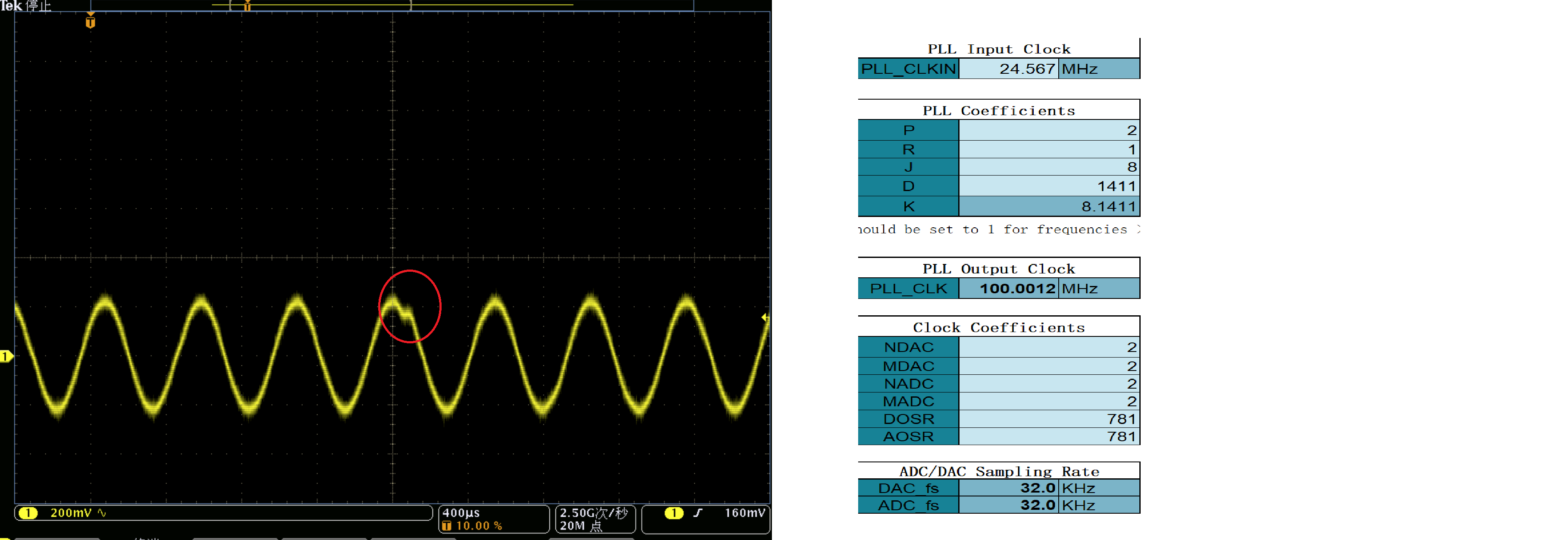

我的一位客户遇到了 TLV320AIC3204失真问题。 失真是在 LOL 的正弦波输出上测量的。
CLK 设置也遵循附件。
您是否介意帮助观察并提出一些想法、为什么会发生这种失真?
Wenting
    您好、Wenting、
    时钟树配置违反了我们指定的建议。 请参阅应用参考指南(www.ti.com/lit/slaa557)中的2.4.6 DAC 设置。
    具体而言、似乎违反了以下 DAC 调制器时钟限制。 将 DOSR 减少4和将 MDAC 增加4是可能的替代方案。
