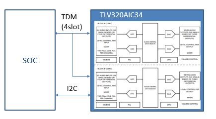

[参考译文] TLV320AIC34:TLV320AIC34是否支持块 A 和块 B 的4通道 TDM

您好、Sirs、
我们是否可以将 TLV320AIC34的块 A 和块 B 与4通道 TDM 连接在一起、如下面的方框图所示?
谢谢、此致、
陈耀恩
2020年11月23日
    您好、Wayne、
    是的、此工作模式受支持、是使用本产品的更常见方式之一。
