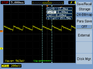

从观察结果可以看出、该 LDO 输出不是稳定的0.5V、而是锯齿状图案、就像尝试启动、然后下降、并在6.8ms 后重试。 我的电路符合 SLAU472第5页的图1-3、LDOSEL 连接到 SPKVDD、即3.3V 稳压电压。  我的整个电路由3.3V 电压供电、非常干净。

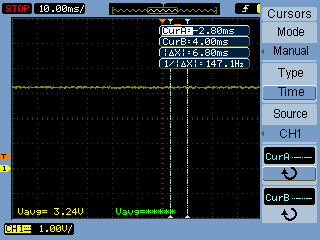

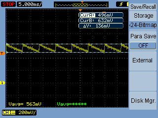

这些是捕获的一些波形(很抱歉菜单仍然可见、我的 Dopey DSO 实际上会捕获屏幕截图并保存它、我忘记了这方面的内容)
在 SPKVDD 引脚上测量的电压为3.3V
在 AVDD 引脚(电容器)上测量、显示了波形和周期性
与上述相同、但显示了振幅变化

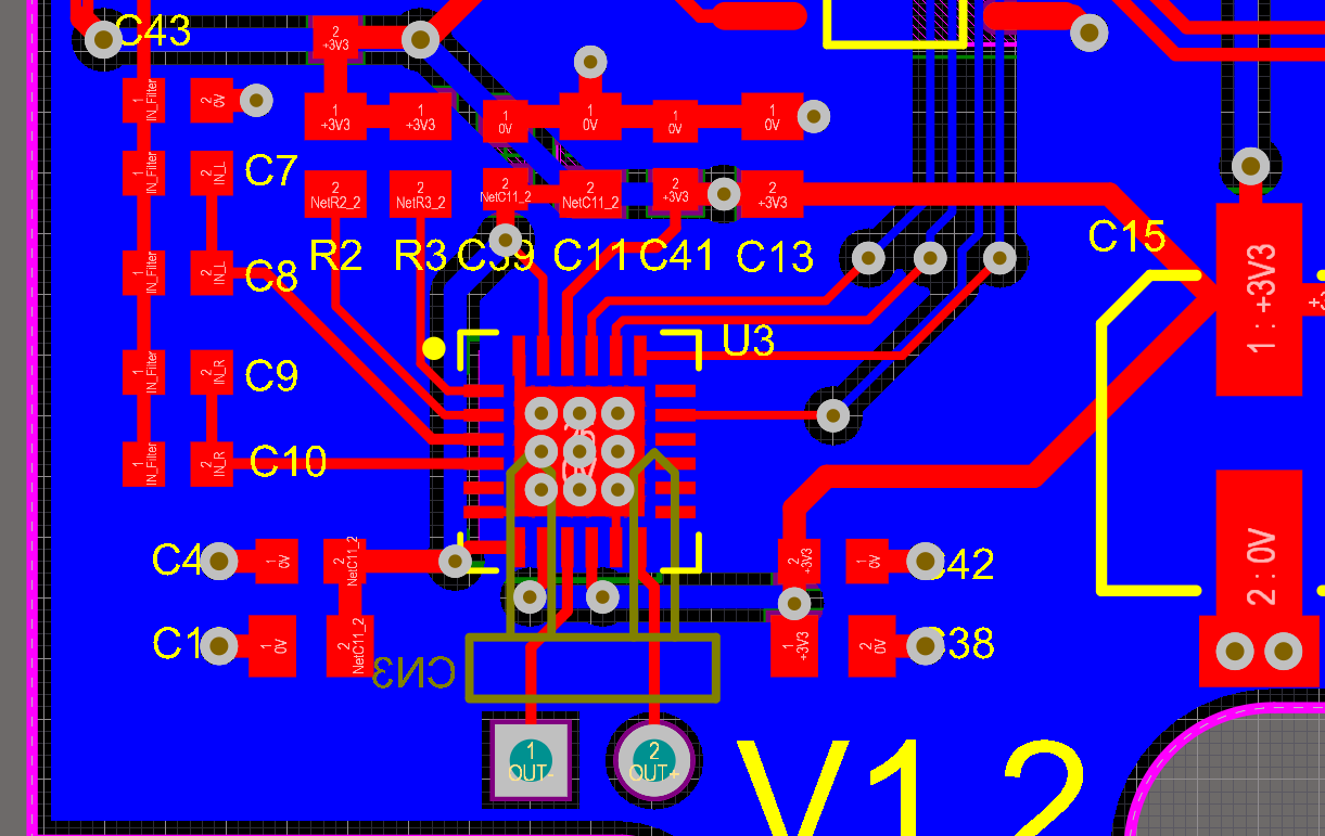

    我还拍摄了 PCB 布局的屏幕截图。 再次感谢你的帮助。

    PCB 布局摘录
    您好、Stephen、
    感谢您提供的信息。
    这实际上似乎与共享内部 LDO 的 AVDD 至 DVDD 连接相关。 由于内部 LDO 可处理的最大电流、因此存在一些限制。 您能否尝试从 DVDD 引脚上移除 LDO 输出(AVDD)并为此引脚提供外部电源? 这是否可以解决被拒商品的问题?
