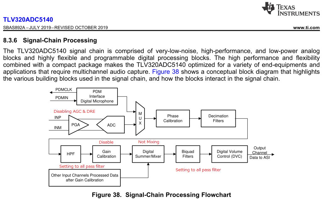

请告诉我执行直通模式的详细寄存器设置、如下所示?
加藤
    您好 Kato、
    默认情况下、这些处理模块设置为您询问的值、输入电压在何处有效地从 PGA "传递"到 ADC 并"传递到 ASI 输出。
    您好、Collin - San、
    感谢您的快速响应。
    我知道。
    加藤
