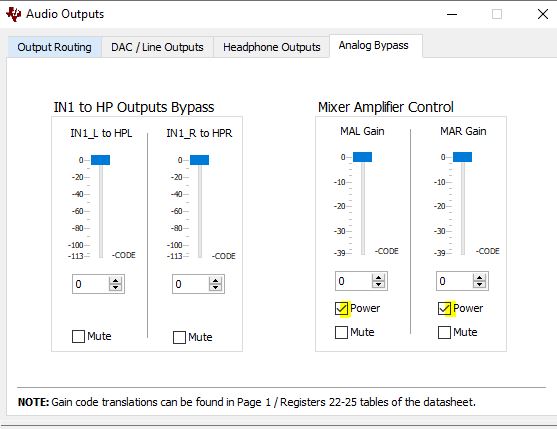

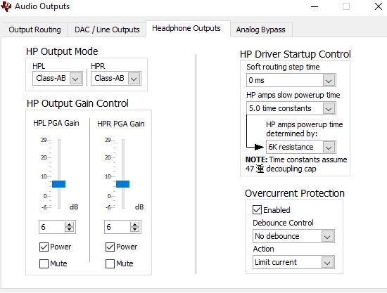

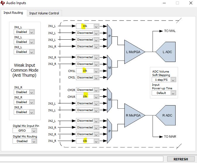

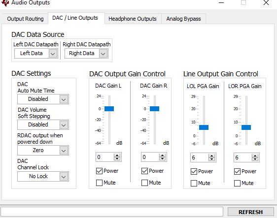

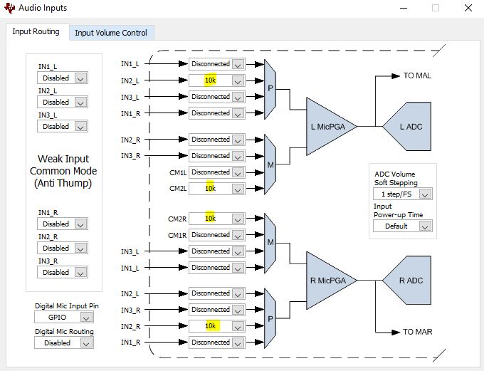

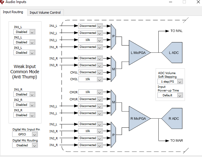

我们能够使用 I/O 配置将 Line_IN1和 IN2发送到耳机和线性输出、但是、我们不知道如何将模拟信号从 IN3发送到模拟输出。 请您提供提示吗?
可以将模拟 IN1和 IN2发送到模拟输出:
可以将模拟 IN2发送到模拟输出:
但是、GUI 中没有 CM3L 和 CM3R 选项。  我的配置通过向 CM2L/C2R 写入10kR 来与 in3一起工作、但如果它是 god 设置、则需要产品线的注释?

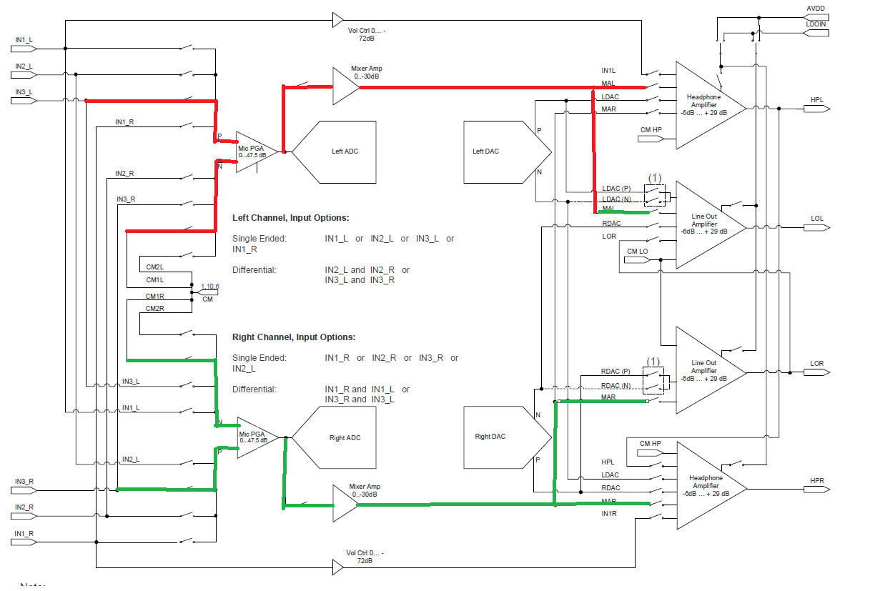

    我已突出显示了将 IN3L 和 IN3R 路由到 HP 和 Line outs 的路径。
    将 IN3L 路由至左 PGA、然后通过混频器放大器路由至模拟输出。
    同样、可以将 IN3R 路由到右侧 PGA、然后通过它到达右侧混频器放大器、然后到达模拟输出。
    您可以使用 CM1L/R 或 CM2L/R 所有这些器件都连接到相同的共模电压。 CM1可与 IN1L、IN2L 或 IN3L 搭配使用。
    此致。
    Diljith、您好!
    感谢您的建议。 它在具有 in3输入的客户系统板上工作。
