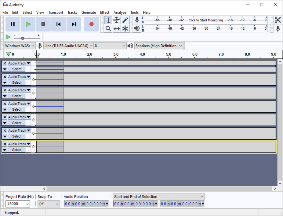

    最后、我有时间尝试 使用 ADC6140 EVM (仍然使用常见的 AC-MB 和 XMOS 处理器)、在 开始使用 Sitara 处理器的另一个方面之前、我希望确保 ADC6140能够满足我的需求。
    我在将所有8个数字麦克风的信号输入音频流时遇到了问题。 我只能"读取"其中的2个。
    根据光学输出、我想由于 MB 上的接线、无法获得超过2个通道、但通过 USB 选项、它保持不变:只有插槽1和2处于活动状态。
    所有8个麦克风均正常工作。 我通过为他们分配(2 x 2)插槽1和2来检查这一点。
    请告诉我这是 AC-MB 的限制,而不是 ADC6140的限制!!!

    Gustavo、
    支持通过带有 AC-MB 的 USB 进行8通道录制。 与 PCM9211的光纤(S/PDIF)连接仅支持2个通道、因为 PCM9211仅支持 I2S、2通道格式。
    以下是8通道支持的步骤。
    要将 TLV320ADC5140配置为将全部8个通道与数字麦克风配合使用、请使用 PurePathConsole 3。 运行 PurePathConsole 后、
    • 选择 TLV320ADCx140逻辑块
    • 然后连接到新应用程序窗口的器件(左下角按钮)
    • 使用预设按钮(右上角)加载数字麦克风配置。
    • 然后单击非活动按钮以将器件置于活动模式。
    要在 Windows PC 上通过 USB 进行记录、请运行 Audacity 并使用以下命令进行配置:
    • Windows WASAPI
    • 线路(TI USB 音频 UAC 2、0)作为麦克风源
    • 将通道数设置为8
    • 设置采样率以匹配通过 PPC3配置的采样率。
    • 按 RECORD
    要在 macOS 上通过 USB 进行录制、请在 System Preferences->Sound 下
    • 在输入选项卡下、选择:TI USB 音频2.0
     运行 Audacity 并配置为:
      • 核心音频
      • TI USB 音频2.0
      • 将通道数设置为8
      • 按 RECORD
