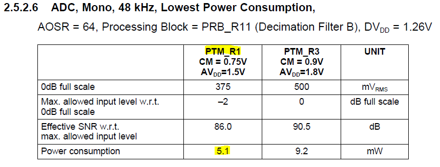

大家好、
您能不能帮助获取编解码器的功耗详细信息以计算电池寿命。 无法从数据表中找到功耗详细信息。 设计仅需 ADC 部分即可实现一个音频输入(例如、手机耳机音频输出)、数字音频输出将通过具有 SPI 控制接口的 I2S 接口进行处理、该音频语音将通过 BLE 进行处理。
此致、Shinu Mathew。
    您好、Shinu、
    单通道记录的最低功耗为5.1mW。 设置如下所示。
    如需更多信息、请参阅应用参考指南(ti.com/lit/slaa463b)。
    此致。
    谢谢 Diljith
