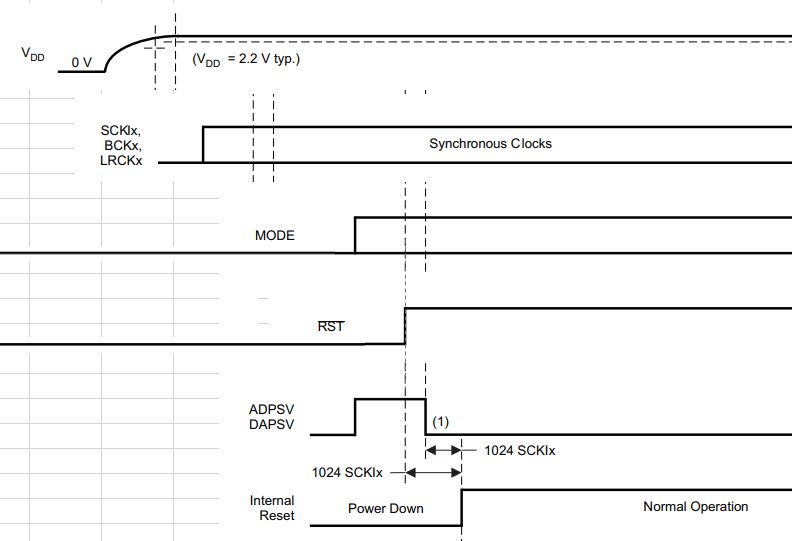

是否允许以下启动序列(时钟输入时序)?
Kuramochi
    是的、但我们建议在通过 SPI/I2C 与器件通信以设置 ADPSV/DAPSV 寄存器之前、等待 RST 为"1"。
