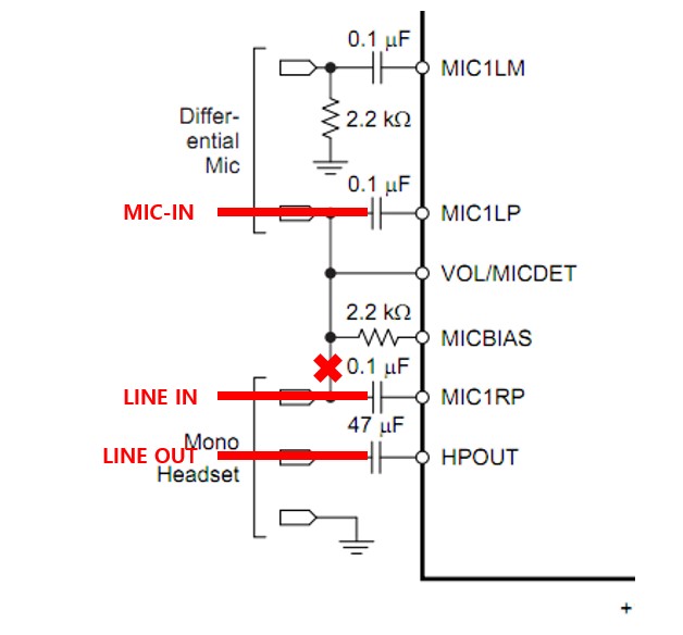

器件型号:TLV320AIC3120
我们的客户将使用线路输入/输出、单声道 MIC 输入(需要 MIC 偏置)。
您能否查看下面的原理图并将您的意见发送给我?
Michael
    您好、Michael、
    这种配置很常见。 如果您不需要麦克风检测或外部音量控制、也可以断开 VOL/MICDET 引脚的连接。
    Aaron
