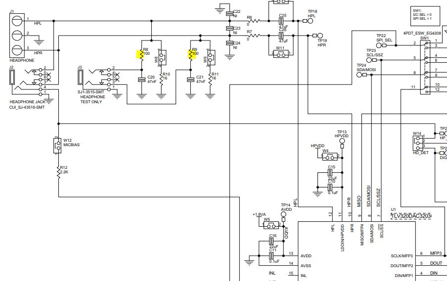

我的客户报告说、TLV320DAC3203的耳机输出路径在系统板上发出噪音、而噪音问题可以通过像 TLV320DAC320EVM-K 那样添加100欧姆输出电阻器(R8、R9)来解决。 您是否会建议此器件是否必须使用输出电阻器?

    您是否知道该噪声是否位于可闻频带中? 还是仅由示波器或音频测量工具进行测量? 您是否对此嘶嘶声噪声进行了 FFT 测量?
    我之所以提出这一问题、是因为 TLV320DAC3203在非可闻频带中具有高噪声成分。 当用户执行音频测量时、他们需要借助外部滤波器消除带外噪声。 这些是您展示的电路中的 R9 /C21和 R8 /C20滤波器等低通 RC 滤波器。

    感谢您的建议。 这是可闻噪声。 我们假设噪声是从 DAC3203的 OOB 噪声折返的分量。 客户可以在耳机输出端添加 RC 滤波器、并调节电阻以优化效率和噪声性能。
