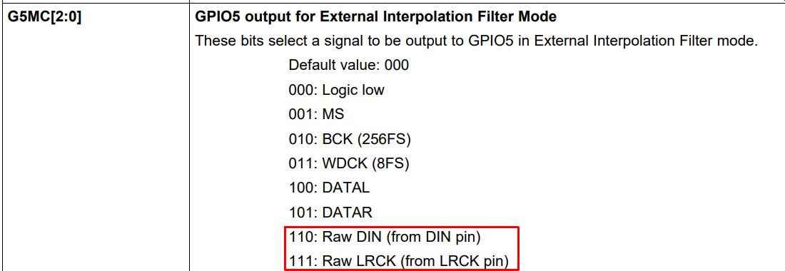

器件型号:PCM5122
以下列表中有"Raw DIN"。
这种"原始 DIN"信号是否为缓冲 DIN 信号?
我想知道与 DIN 信号相比、"Raw DIN"是否有延迟。
Kuramochi
    您好、Kuramochi-San、
    我不确定输入之间是否存在明显的传播延迟、但我怀疑如果您要使用该输出、您也应该使用"原始 LRCK"信号、因为它将具有相同的延迟(如果有)。  我可能可以在下周的某个时候测试这个。
    Paul
    您好、Kuramochi-San、
    我看了原始 DIN 和原始 LRCK 模式、它们似乎是输入信号的直接缓冲输出。  它们具有最小的传播延迟。  我想、如果您的客户希望使用该器件将 DIN 信号缓冲到下一个器件、这是可能的。  LRCK 相同。  BCK/WDCK 不相同、工作频率与原始 DIN/LRCK 不同。
