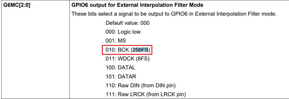

以下列表中有"010:bck (256fs)"。
此"bck (256fs)"是从256fs 生成的原始 bck 信号还是伪 BCLK?

    该模式获取内部内插滤波器的输出。  由于内部数字滤波器在384ksps 的频率下运行、在本例中、Fs 为48kHz。  输出格式与 DF1701系列器件相同。  此模式的客户应用程序有限-我是否可以询问您尝试将其用于什么用途?

    我的客户正在考虑使用多个 PCM5122s 并通过菊花链连接数字音频信号。
    这与以下主题有关;
    我们想知道这个"BCL (256fs)"可被用作这个信号。
    我们认为、如果它是原始 BCLK 信号、我们可以使用"BCLK (256fs)"。
    另一方面、如果它是伪信号、我们无法使用它。
    您的回复是否意味着它是伪信号?

    BCLK (256FS)将不是应用于器件的原始 BCLK。  该 BCK 大约为12.288MHz、因为频率是为了支持 DF1701滤波器模式(384ksps*32位)。
    我不建议将其用于"菊花链"模式。
