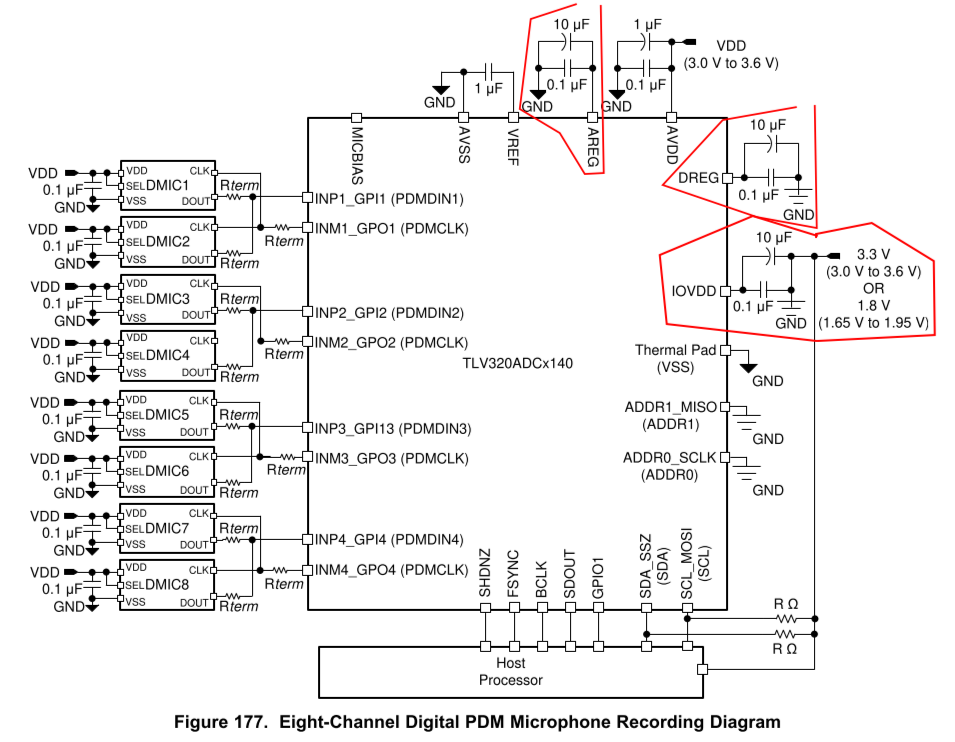

我对 TLV320ADC6140的 AREG 和 DREG 引脚有疑问。 似乎我并不真正理解他们应该做什么或他们的职能是什么。
从第一个引脚说明中可以看到它们是否能够为某些外部器件供电? 对于 AREG 引脚 、还能够为 TLV320ADC6140的外部稳压电压供电。
但是、对于 DREG、它刚才被称为输出引脚/电压、这似乎也是 AREG 引脚的第二个功能。
我在数据表或论坛中找不到有关这些引脚的更多信息、因此-
是否能够通过这些引脚驱动某些外部器件、例如指示二极管或其他器件? (可能不是因为也没有任何有关功率能力的信息)、如果没有、为什么在典型应用原理图中在这些引脚和 GND 之间始终添加两个并联电容器?
它们是滤波器的一部分、或者我是否可以不将这些引脚连接到任何东西、因为我也不想使用外部稳压器。
从 IOVDD 输入的角度来看、原理图中似乎存在错误。 据我所见、大多数人只是在 AREG 和 DREG 上复制电容器、但由于这些原理图已经不是100%正确、我不想复制同一个部分中的内容。 (随附屏幕截图)
我很高兴了解这些引脚的功能是什么(AREG 情况下的外部电源除外)以及如何正确处理它们、因为无论如何、它们都不应完成我的情况下的任何特定任务。
    TLV320ADC6140采用方便的电源方案、其中使用单个 AVDD 电源通过内部 LDO 为内部低压模拟和数字内核电压供电。  这有助于简化器件的电源输入方案、并为我们更精密的模拟电路提供干净的内部 AREG 和 DREG 电源电压。
    AVDD 始终是主电源输入、并为内部 AREG 电源供电
    AREG 通常是内部 AREG LDO 的输出。  如果优先使用外部 Areg (不是很常见)、则可以禁用内部 LDO 并使用外部1.8V 电源。  AREG 不被设计用于为外部电路供电。
    dreg 始终是输出。 Dreg 不用于为任何外部电路供电。
    Nils、
    感谢您报告图中的错误。 这些内容已被输入、以便在下一版数据表中进行更正。
    正确的 IOVDD 和 DREG 连接为:
    佩德罗
