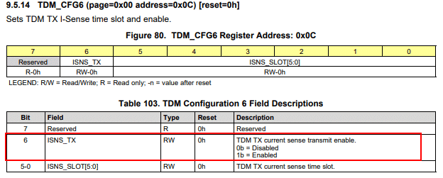

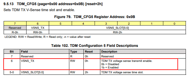

寄存器0x02 = 0x00表示电流和电压感测均处于活动状态。
寄存器0x0B = 0x02和0x0C = 0x00意味着 TDM I/V SENSE 都被禁用。
这是否意味着 OUT_P/OUT_N 的 I/V 感应被关闭? 在本例中、I/V 感测引脚是否为高阻态?
0x02和0x0B/0x0C 之间的关系是什么?

    您好、Wayne、
    设置寄存器0x2 = 0x00  启用 IV 检测 ADC。 我认为 ADC 数据被缓冲。
    设置寄存器0x0B = 0x02和0x0C = 0x00 应仅禁用 SDOUT 引脚上 IV 检测数据的传输。
    在我的工作台上测量、当0x2 = 0x00时、VSNS_x 引脚阻抗不变。
    我假设 VSNs_x 引脚即使在禁用 TDM IV 检测传输的情况下仍处于活动状态
    请允许我验证这一点以及 ADC 缓冲器的位置、我将尽快答复。
    Arthur Brown
    您好、Wayne、
    寄存器(0x2)和(0xB、0xC)彼此无关。 禁用 IV 检测数据的 TDM 传输不会禁用 IV 检测 ADC。
    我希望这能回答你的问题
    Arthur Brown
