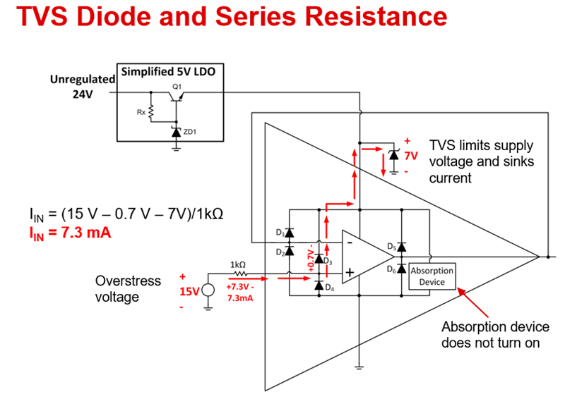

大家好、我想知道 OPA1671是否具有内部保护二极管。 有人知道吗?
我打算将运算放大器用作同相放大器。
您是否建议同时使用分立式二极管来防止过压尖峰?
在 电源引脚处添加 TVS 二极管是否更好?
输入信号由压电传感器生成,可能会产生电压尖峰。

    OPA1671具有正常的内部 ESD 保护二极管、用于保护器件免受电路外处理事件的影响。 这些二极管不用于提供任何其他形式的保护。 它们不应被使用、也不应依赖、来保护器件免受任何电路内电气过载(EOS)事件的影响。
    建议的 EOS 保护需要在 OPA1671外部进行、并应用于任何可能会受到 EOS 影响的引脚。 如果它是电源引脚、则应使用电源类型 TVS。 如果其输入引脚处于危险状态、则应使用专门用于此目的的低泄漏、低电容 TVS 二极管。
    另一个有效的 EOS 保护是用于限制输入电流的串联输入电阻器。 但请记住、它会增加信号路径的噪声。

    OPA1671是一款低电压 CMOS 运算放大器、I/O 引脚上仅有 ESD 保护二极管(输入端子之间无背对背二极管)-请参阅下文。
    OPA1671的最大额定电源电压为6V;因此、如果电源电压变得更高、您必须在电源引脚上添加 TVS。  此外、如果输入电压会导致输入电流流经 ESD 保护二极管、则必须添加串联输入电阻器、以将电流限制在10mA 或更低。 请查看随附演示文稿的 EOS 保护部分。
    e2e.ti.com/.../ESD_5F00_EOS.pptx
